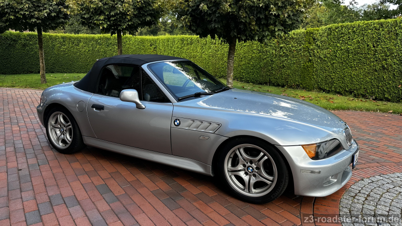

Beitragvon FloZZZetti3 » 16.11.2024 08:20
Hallo auch von mir,
nur kurz zur Orientierung, ich habe im letzten Monat einen top gepflegten Z3 mit 140PS mit 111.000 km ohne Beschädigungen und sehr ordentlicher Innenausstattung in Leder für 7.000 Euro verkauft. Den von Dir verlinkten würde ich im Vergleich daher sofort aussortieren.

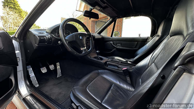

Beitragvon FloZZZetti3 » 16.11.2024 08:21
Innenbild zum Vergleich
