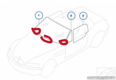

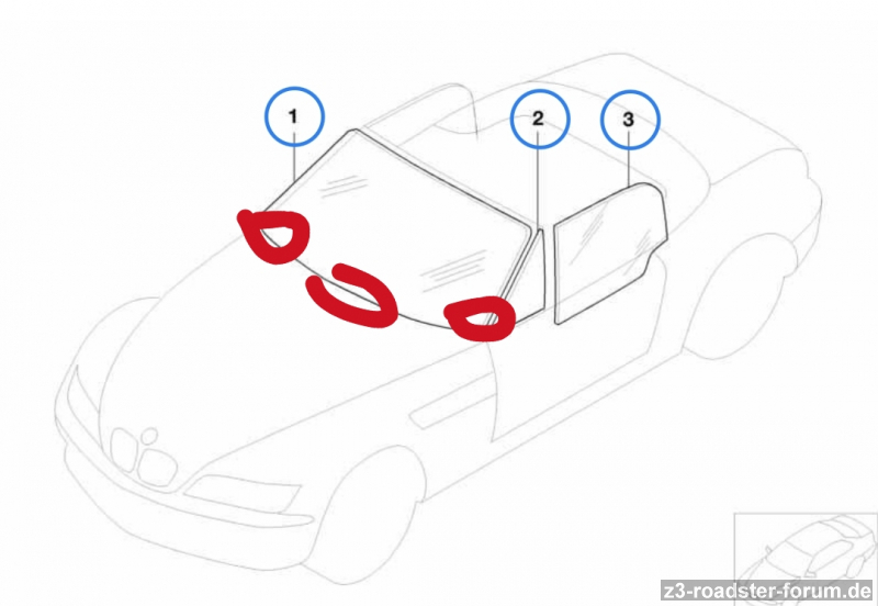

Hallo zusammen,
seit Wochen suche ich 4 "Abstandshalter" die sich unter der Windschutzscheibe unten befinden. Im Teilekatalog wurde ich nicht fündig und auch nicht in der Suchmaschine im Internet. Wäre echt toll wenn mir jemand hier eine Teilenummer sagen könnte damit wir die neue Scheibe einkleben dürfen.

Es sind 6 Stück eingesetzt, die ETK lautet 51311925433, siehe hier, Teil Nr. 2.
Von der ETK 51318236877 sind es 3 Stück, Teil Nr. 3
Die sind schwer zu identifizieren, ich weis...
Das macht dann schon mal knapp 30,-€ für Abstandshalter.

Vieeeelen Dank eisi! Das Teil 51311925433 habe ich gesucht. Bei mir waren davon 4 Stück unten... 18,58€ - der Preis is wucher aber es wird benötigt...
Danke!
