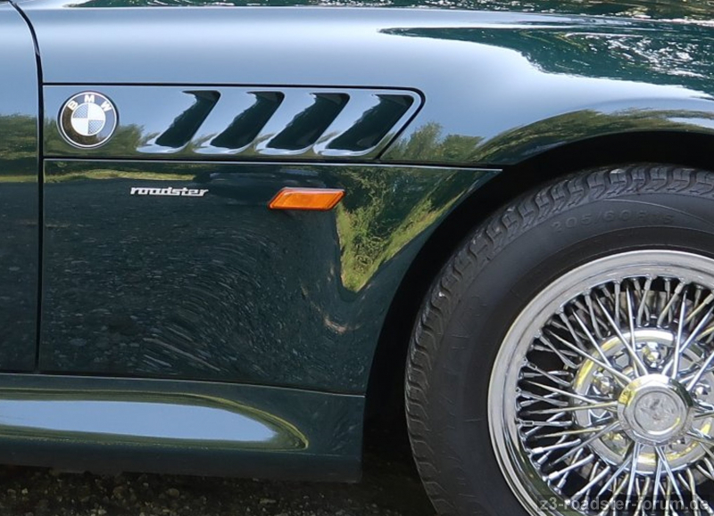

Hallo zusammen,habe gestern nen Zetti gesehen der nen roadster Schriftzug links und rechts am Kotflügel als Aufkleber.
Es war so wie ich das sehen konnte die Schriftart die auch auf den Einstiegsleisten vom Coupe sind.
Hab jetzt schon lange im Netz geguckt,aber nicht gefunden.
Hat jemand eine Idee wo ich diese kaufen könnte,oder wie sich die Schriftart nennt?

meinst Du so wie auf dem Bild von mir ? Ich hab die aus Messingblech (2,5mm) gesägt/gefräst und gefeilt und dann verchromen lassen. Hab den Schriftzug vom Einstieg abgenommen und dann in ein CAD-System (Catia V5) übertragen und entsprechend verkleinert (CAD-Daten hab ich logischerweise noch). Befestigt ist er dann mit 3M Klebeband. Der Schriftzug ist ca.10mm hoch und 106 mm lang. Ich glaube die Schriftart gibt es als Font nicht sondern ist eine BMW-Designer-Schrift. Ich würde nur erhabene Schriftzüge machen, es gibt diesen Schriftzug auch etwas kleiner aus Chromfolie (weiss nicht mehr wo), das sieht sehr bescheiden aus da die "Erhebung" fehlt. Aus 2,5mm Blech steht der halt so schön vor.
Ich hab mir extra vier Stück von den Dingern gemacht falls mal einer abfallen oder geklaut würde. Und nein ich verkaufe die übrig gebleibenen nicht. Mich haben die Dinger neben meinen Nerven ein kleines Vermögen gekostet.

Ja genau die meine ich,sieht sehr gut aus für meinen Geschmack.
Schade,hatte gedacht man könnte die irgendwo kaufen!

Gibt es bei BMW, Teilenummer 51142492956.

Den gibt es für das Coupé auch: ETK 51472693111 :wink:

Die oben angegebenen Teilenummern sind aber eben leider nur die Chrom-Folienaufkleber ohne erhabener Struktur :-(. Wenn die was aussehen würden dann hätte ich mir die Arbeit erspart ;-).

Ja natürlich sehen deine Schriftzüge besser aus,aber schlecht finde die trotzdem nicht!
