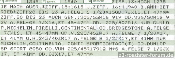

ich hab den neuen Fahrzeugschein grad nicht zur Hand, meine aber, dass da fast nichts mehr drinsteht (außer 205/XXX). Im alten Schein sah das noch so aus wie im Bild. Auf meine Nachfrage beim Reifenhändler meinte der nur lapidar, dass da heute nicht mehr so viel drin steht und das wäre schon so ok bei mir (mit 17 Zoll und 225 vorne und 245 hinten wie im alten Schein zu sehen). Mein Z3 = 6-Zylinder FL.

Es steht nur noch die als einzige Rad-/Reifenkombi die kleinste zugelassene in den Papieren. In der ECE-Übereinstimmungsbescheinigung steht mehr drin.
