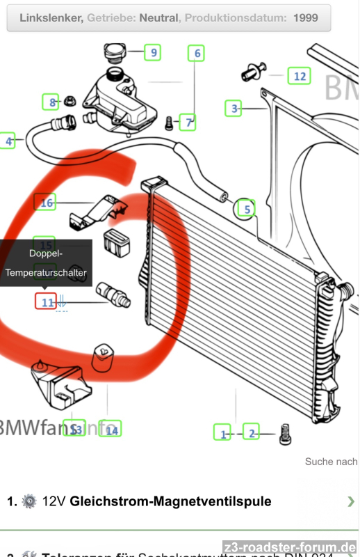

Kann mir jemand freundlicherweise sagen, für was der Stecker an dem Kabelbaum ist? Wenn man vor dem Auto steht die rechte Seite.

Servus,
der müsste zur Klimaanlage gehören und muss in den Doppel-Temperaturschalter 61318363677 gesteckt werden. Bei mir ist der nur auf der linken Seite wenn ich vor dem Motor stehe …

Danke für dein schnelles Feedback.
Also der Sensor ist angesteckt. Der mysteriöse Stecker ist links und rechts nicht belegt. Hmm...

Schade :wink:
Ich meine aber, dass es auch - man möge mich gerne korrigieren - „tote“ Stecker gibt, die zwar am allgemeinen Kabelbaum vorhanden sind, aber die je nach Ausstattung und Baujahr kein Gegenstück haben…

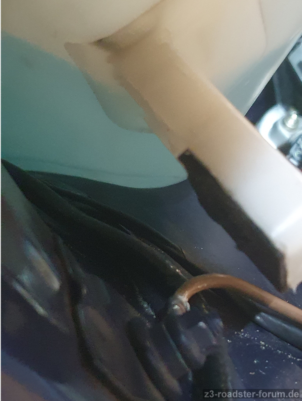

Auf der Fahrerseite ist es bei mir belegt, wohin weiß ich gerade aus dem Kopf nicht. Da fehlt noch der geriffelte Kabelbinder drum, der auf dem Gewindestift platziert wird.
Auf der Beifahrerseite sind bei mir beide unbelegt (bei dem flachen dünnen hätte ich Standlicht vom 4Zylinder vermutet). Am Kabelbaum felt da auch noch der Kabelbinder. Der Stecker mit oranger Dichtung (neben dem Schraderventil der Klima) ist für Fernlicht.
Unter den Wischwassertank hab ich unter die eckige Aufnahme (bei der schwarzen Plastik Schlitz-"Schraube") einen zusätzlichen Filzstreifen geklebt, wegen Scheuerstelle und Lackvorschädigung.

@Zetti28
Unter dem kleinen Filzer ist ein Plastikknubbelerhöhung und die Auflagefläche ist für ein 5kg Objekt das beim Fahren etwas "arbeitet" zu gering, hatte hier meine "Verbesserung" dargstellt: Rost unterm Wischwasserbehälter entfernen
Dabei auf die Kabelführung achten: Re: Rost, nicht gesucht aber gefunden
