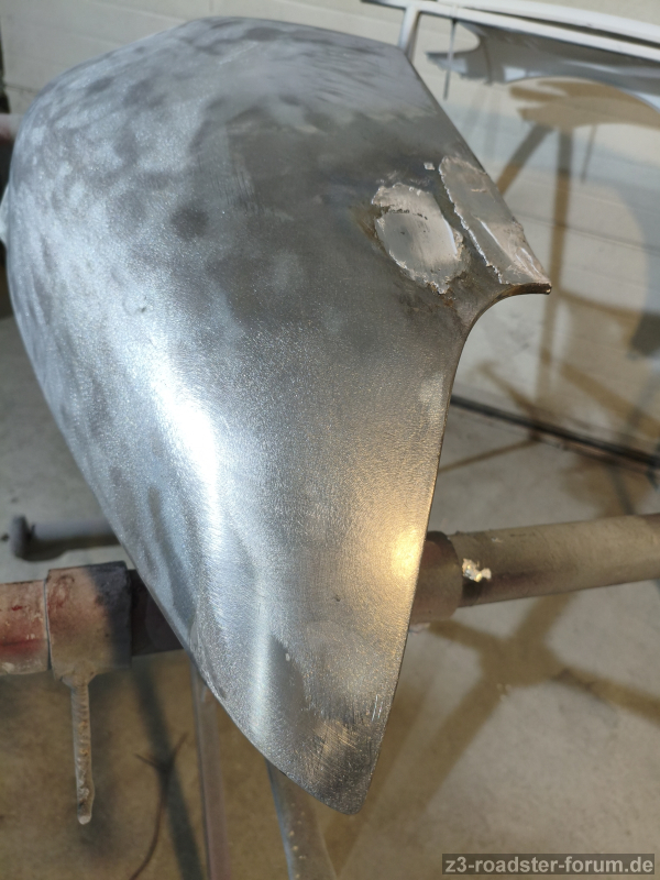

Der rechte Kotflügel hatte etwas Rost innen. Diesen haben wir gestrahlt und mit Brunox satt bepinselt. Morgen wird das Teil auch blank geschliffen außen und die Türen sowie der Kotflügel mit Epoxy grundiert.

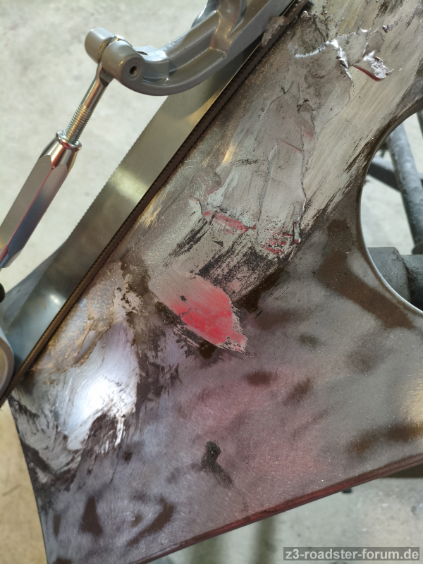

So der Kotflügel hinten rechts war mit Spachtelmasse bearbeitet worden. Schlecht gemacht, da der Spachtel direkt aufs blanke Eisen gegeben wurde.
Der Meister hat es erst mit einer Zinnpaste "grundiert".
Anschließend wurde gezinnt. Unten am Ende ist das Teil bereits fertig:

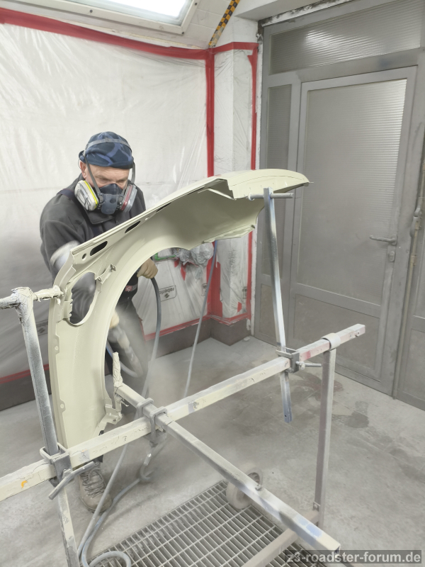

Hätte ich nicht so einen Zeitdruck das Auto fertig zu bekommen, würde der Kotflügel neu kommen. Die Karosseriearbeit ist sehr gut geworden aber es ist halt repariert...
Bis Montag müssen alle Teile geschliffen werden, und der schwarze Füller muss auf den Teilen sein.
Die Innenseiten werden dann final lackiert und das Fahrzeug wird zusammengebaut. Erst nach der m Zusammenbau wird die Außenhaut geschliffen und das Fahrzeug wird zusammengebaut außen lackiert. So will es der Meister damit das Ergebnis stimmt.

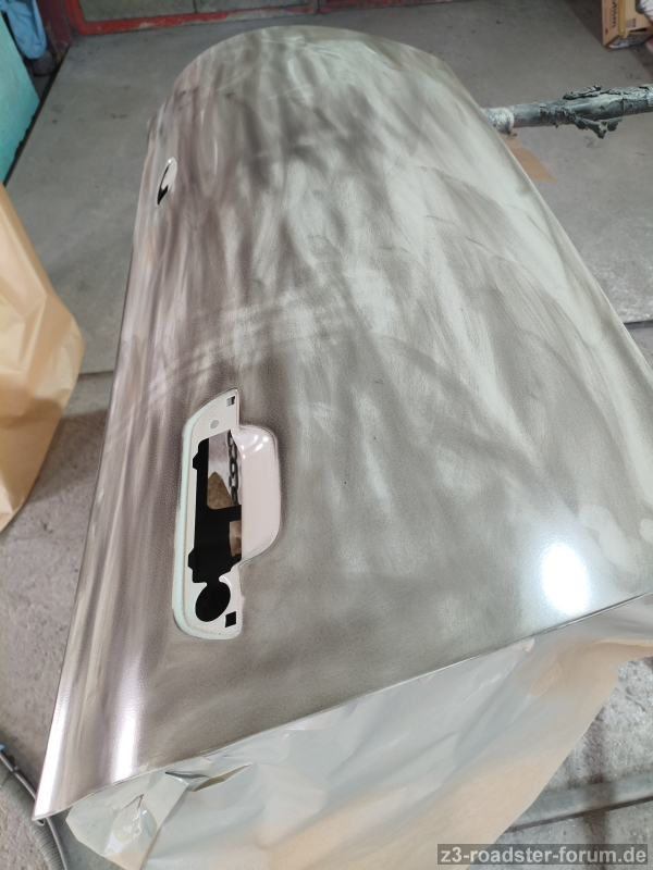

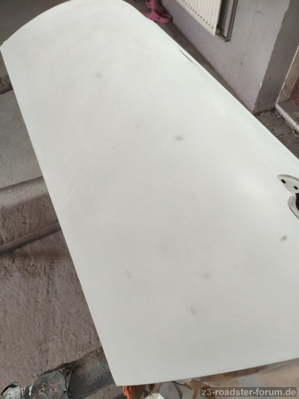

So, die dunkelen Stellen sind Dellen. Diese müssen gespachtelt werden und der Spachtel bekommt (obwohl so dünn aufgetragen wird) 3 Std fürs Trocknen. Der Füller wird mindestens 24 Std zum Trocknen dann in Ruhe gelassen damit es später wirklich glatt wird ohne ein einfallen vom Spachtel.
