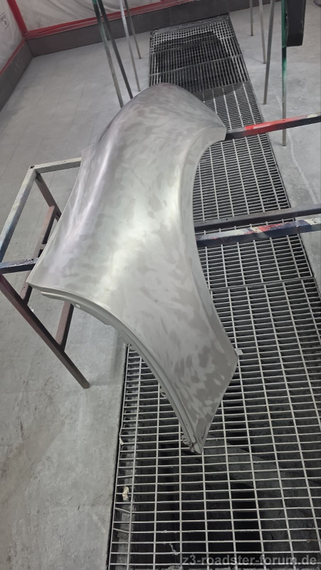

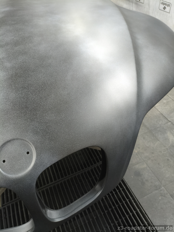

Die Motorhaube wurde mit der Hand geschliffen um Unebenheiten zu erkennen. Vorne gabs zwei kleine Stellen wo Handlungsbedarf bestand. Da ist ganz dünn Spachtelmasse drauf. Option B: Epoxy viel dicker auftragen und disen glatt schleifen. Ich war mit dem wenig Spachtelmasse einverstanden und das Ergebnis ist gut.
Der Lacker hat am Ende etwas weißen Farbenebel über die Teile gegeben, damit er beim Schleifen eine Sichthilfe hat.

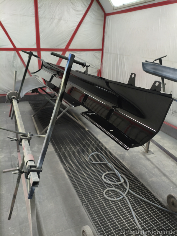

So, die Schweller sind von innen mit schwarzem Acryllack lackiert worden. Jetzt fehlt noch die Außenseite (Dichtmasse, Lack). Die Dichtmasse kommt nächste Woche drauf und der finale Lack kommt erst nach der Montage drauf. Das Auto wird montiert außen lackiert.
Die Motorhaube wurde gefüllert und anschließend kam auch auf diese Seite weißer Kontrastlack drauf.
Nach dem Preis darf ich gar nicht fragen .. der Lacker sagte mir, die Haube ist ca erst zu 30% abgeschlossen. Damüssen noch paar Stunden rein.

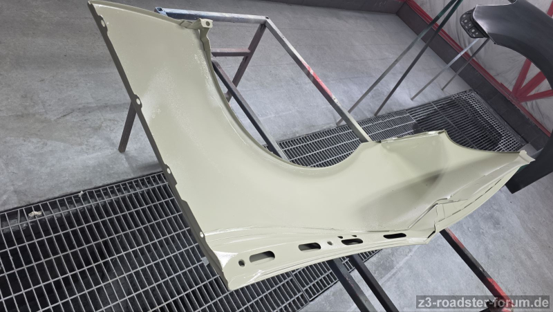

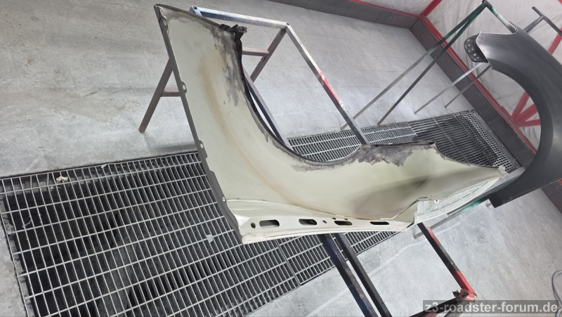

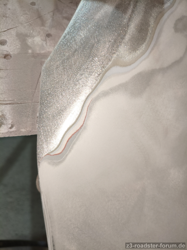

So, der Lackierer hat im Kotflügel hinten links an der Aufnahme sehr viel Rost entdeckt. Ich bin vorbei gefahren und habe den mit dem Sandstrahler entfernt. Anschließend Brunox dick aufgetragen und morgen wird der Kotflügel lackiert.
Wies aussieht war der schon mal an einer kleinen Stelle lackiert worden (smart repair). Man erkennt das gut durch die rote Schicht. Der ganze Kotflügel wurde vorne bis zum blanken Metall geschliffen.

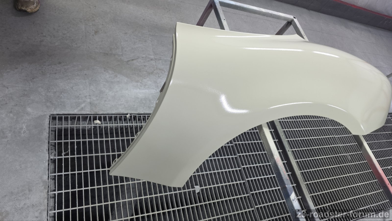

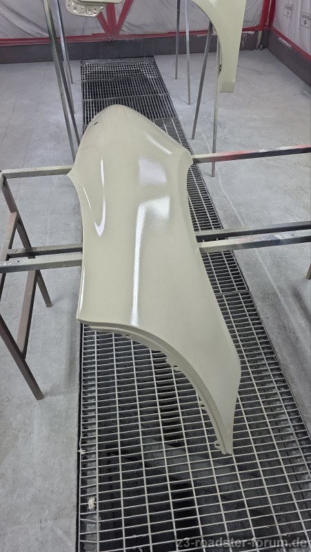

So, der rechte Kotflügel wird soeben grundiert.
Ich werde innen etwas Abdichtung aufbringen lassen (gleiches Material wie beim Schweller). Nachdem gefüllert wurde wird die Masse aufgespritzt. Als Innenfarbe kommt das BranthoKorrux 3in1. Diese Farbe ist einfach nur unzerstörbar - meine Meinung, keine Werbung :-D
