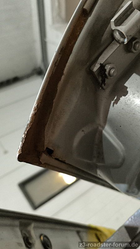

Die Beifahrertür hatte Rost:
Eine Instandsetzung wollte ich nicht und habe eine fast neue gebrauchte Türe aus einem Z3 mit 30.000km gekauft.
An der Schraube alleine unten kann man den Zustand der Tür gut erkennen.

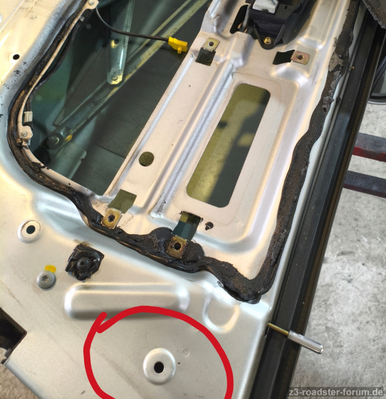

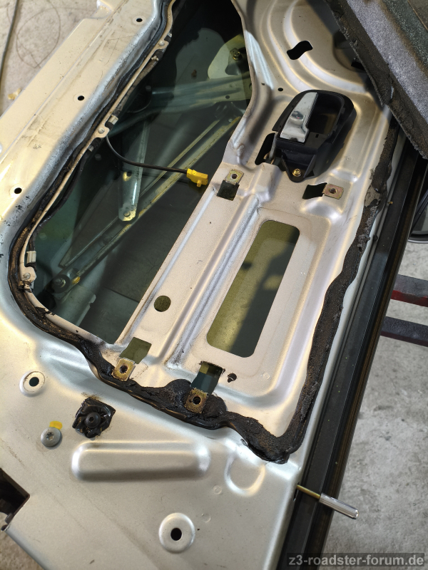

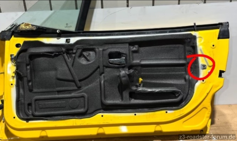

So, der Lackierer hat mir Bilder gesendet:
FL:
VFL:
Ich habe ihn jetzt gebeten, dass der Karosseriebauer heute oder morgen vorbei kommt und von der FL Türe die "Airbagmulde" ausschneidet und in die VFL Türe einschweißt.
Das sollte schon klappen, die Jungs sind Profis.

Beitragvon eisi » 26.01.2026 13:12
Das Einschweßen des ca. DIN A4 großen Metallteils ist das eine, dazu aber unbedingt die Befestigung für die FL-Türpappe mit der "Airbag"-Abdeckung vor der Lackierung noch genau ausmessen und bohren - ansonmsten kannst Du in die neu lackierte Türe gleich wieder ein Loch dafür bohren :!:

Beitragvon TopDownCruiser » 26.01.2026 13:23
eisi hat geschrieben:Servus!
Meinst du dieses Loch? Das würden wir vom VFL Teil übertragen.

Beitragvon eisi » 26.01.2026 13:30
Nein, das markierte Element mit der Gewindeklammer.
Auf Deinem Bild das schwarze Element unter dem von Dir markierten Loch für die Clips; darin ist die Torx-Schraube der Türpappe (bei Dir noch in dem Gewinde drin).

Re: Großes Restaurationsprojekt: Unser BMW Z3 wird neu gebor
Beitragvon TopDownCruiser » 26.01.2026 13:31
Sehr aufmerksam, danke Eisi. Ich gebe das weiter und berichte vom Ergebnis!
