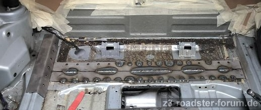

Graf Zahl hat geschrieben:5.500 war 2016. Heutiger Preis wohl eher nahe 10.000.
Vor zwei Jahren hat jemand im Nachbarforum das Randy Forbes Kit (was offensichtlich auch der Threadstarter als Vorlage für seine Verstärkung genommen hat) in sein MQP verbauen lassen und alles dokumentiert, der Spaß hat damals knapp über 3000€ gekostet. Das ist auch heute noch ein realistischer Preis, sofern sonst nichts am Wagen beschädigt ist bzw. getauscht wird (wie bei dir z.B. der Kofferraumboden).
Die Reparatur ist mit dem Kit kein Hexenwerk für einen geübten Karosseriebauer oder Schweißer und in meinen Augen sicherlich eine gute, präventive Maßnahme für alle Autos, welche etwas härter rangenommen werden.
Hier der Link mit Fotos und zusätzlichen Infos, für alle die es interessiert:
https://www.zroadster.com/forum/threads ... ng.147218/

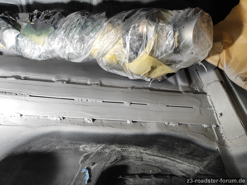

Unsere Konstruktion ist genauso wie von diesem Andy Forbes Kit. Die Differentialaufnahme haben wir mit dem originalen Blech verstärkt. Die neue Diff Schraube musste dann natürlich etwas länger sein.
Materialkosten keine 100€.

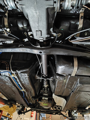

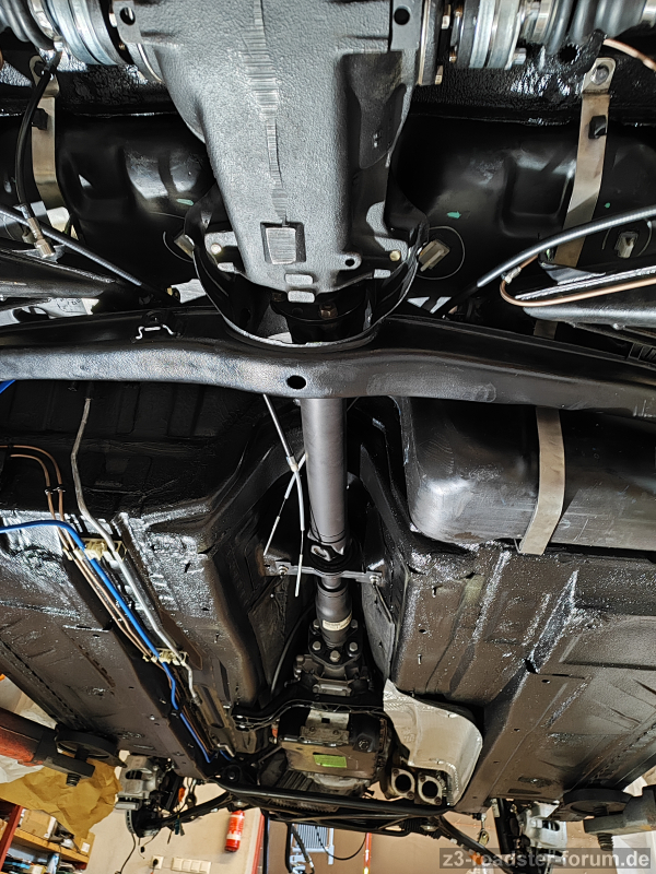

Beitragvon TopDownCruiser » 10.06.2025 15:15
Aktueller Stand unten:
Warten noch auf diverse Ersatzteile von BMW. Ich hoffe die sind noch diese Woche da.
