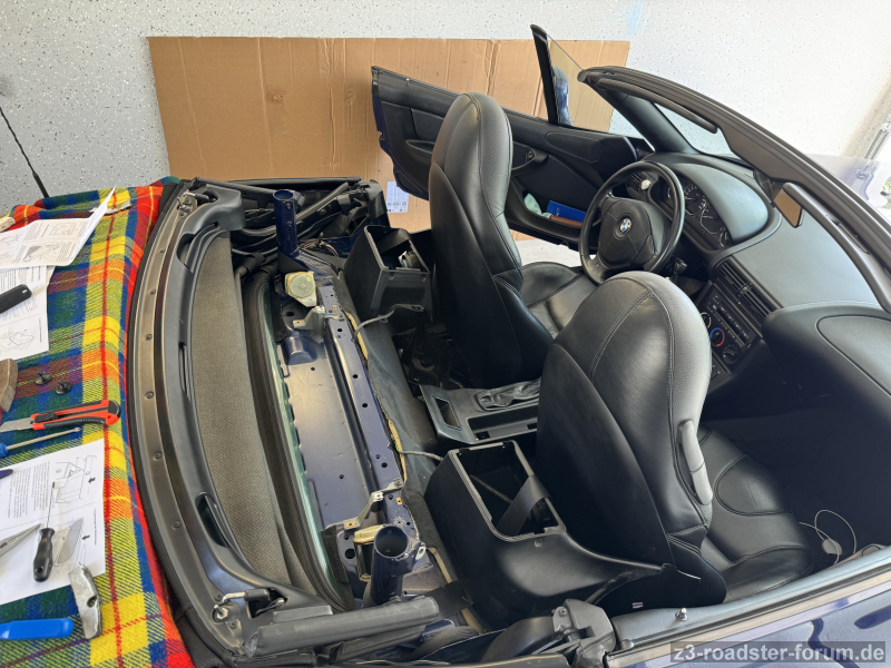

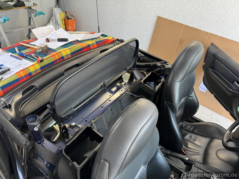

im Herbst hatte ich hier nach Hinweisen oder Unterstützung für den nachträglichen Einbau eines Original-BMW Windschott gesucht. Leider mit äußerst spärlichem Ergebnis. Ich habe mich dann mit der Anleitung von BMW für das Windschott und dem gesamten Ingenieur-Wissen meines Schwagers selbst auf den Weg gemacht.
Das Ergebnis vorweg: es hat funktioniert, ist aber eine ziemliche Arbeit.
Man muss nicht nur die Verkleidung an der Mittelkonsole entfernen, sondern auch freestyle passend sechs Löcher in die Fahrzeugkarosserie bohren. Neben dem passenden Werkzeug sollte man unbedingt ein paar Schraubenklemmen als Ersatz zur Hand haben, die gehen gerne mal verloren. Und etwas Zinkspray, um die Bohrlöcher zu konservieren. Darüber hinaus brauchten wir noch ein Teppichmesser und gutes Licht.
Wer Fragen hat darf sich gerne melden.
Beste Grüße,
Marty77
Bild der Operation am offenen Verdeck
Windschott ist angezeichnet, gleich wird gebohrt

Bei meinem 1998er waren zwar die beiden äußeren Vorbereitungen für einen Überrollbügel da, aber keine für das Windschott.
Einen Überrollbügel nachzurüsten wäre somit deutlich einfacher gewesen, aber das wollte ich nicht. Es verändert den Look des Autos in eine bestimmte Richtung. Das Original BMW-Windschott kommt sehr schlank daher, der Überrollbügel wirkt sehr wuchtig und passt besser zum M oder 2.8, finde ich.
Ja, der Einbau war aufwändig, aber es hat sich definitiv gelohnt.
