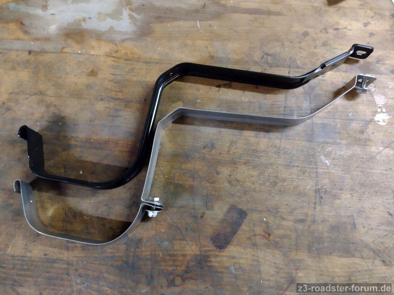

Bei meinem 1.9 sind aufgrund Kilometerstand, altersbedingt und dem Winterbetrieb geschuldet die Tankspannbänder ziemlich verrottet.
Bei der letzten Aktion mit den Edelstahlbändern hatte ich auch zugeschlagen. Bekanntlich soll das linke, kurze Band einwandfrei zu montieren sein. Jedoch wurde vereinzelt berichtet, dass es nicht möglich ist, das rechte, geteilte Band zu montieren.
Ich wage hier zwar die These, dass es mit etwas Geschick, intelligentem biegen und geeignetem Polstermaterial möglich sein könnte. Möchte aber nicht riskieren das gammelige Band rauszuschneiden, und am Ende ein halbfertiges Auto auf der Bühne zu haben, falls meine These nicht stimmt.
Also habe ich mir das Originalspannband bestellt.
Hier einmal Original neben Nachfertigung.

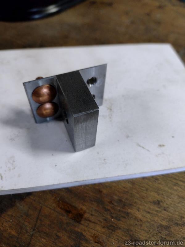

Jetzt noch die Bohrungen für die spätere Vernietung setzen. Und das war es für heute:
27894
Wie geht es weiter? Ich denke, dass ich die beiden Ecken noch stark abrunden werde, damit es nicht so weh tut, wenn man unter dem Auto mal dagegen rennt.
Wir haben bei uns im Labor sehr dünne Trennscheiben für Metall. Damit werde ich so tief wie möglich den Trennschnitt vom T-Profil zu zwei L-Profilen setzen. Nicht komplett durchschneiden.
Dann etwas Hammerite als Korrosionssschutz auf die Auflagefläche. Anschliessend verklebe ich das T mit Karosseriekleber auf dem neuen Spannband. Nach abtrocknen des Klebers bohre ich die Löcher für die Vernietung durch das Band, und verniete alles.
Die vorgeschnittene Trennstelle und das Band säge ich von Hand durch. Sauber alles entgraten, und schon habe ich ein geteiltes Spannband.

Da hast du was falsch verstanden. Das geteilte Band lässt sich aufgrund der Teilung problemlos montieren. Allerdings ist bei der zweiten Serie (danach sieht es bei dir aus) das Material zu dünn geraten. Der obere 90° Winkel muss stabil sein und darf sich nicht biegen, sonst hängt die Konstruktion durch. Bei deinen Fähigkeiten wäre es ein Leichtes gewesen einfach diesen Winkel zu verstärken, Problem erledigt :D

OldsCool hat geschrieben:Da hast du was falsch verstanden. Das geteilte Band lässt sich aufgrund der Teilung problemlos montieren. Allerdings ist bei der zweiten Serie (danach sieht es bei dir aus) das Material zu dünn geraten. Der obere 90° Winkel muss stabil sein und darf sich nicht biegen, sonst hängt die Konstruktion durch.
Ich komme gerade aus dem Keller. Und gebe Dir vollumfänglich recht!
Die Bänder habe ich tatsächlich gerade erstmalig direkt aufeinandergelegt. Und es ergibt sich eine tadellose Passform. Hier kommt es nicht auf den Millimeter an. Ein bisserl etwas musste ich jedoch noch nachrichten. Freihand an der Tischkante.
Und schon bevor ich deine Antwort gelesen hatte, war mir klar, dass der rechte Winkel zu schwach ausgelegt ist. Da lässt sich jedoch mit geringem Aufwand eine Verstärkung einnieten. Braucht nur etwas Flachband, einen Schraubstock, Bohrmaschine und Popnietzange. Und schon erfüllen die Bänder der zweiten Serie einwandfrei ihren Dienst.

Fast zu tief geschnitten
27899
Die Nieten in Hammerite getaucht und gesetzt
27900

Rite Ratze mit gekratze, in die Brücke eine Lücke!
Na wer kennt es noch?
27902
Entgratet und die Ecken noch ein wenig abgerundet
27903
