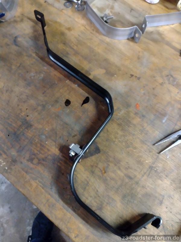

Hier einmal Original neben Nachfertigung.
27886
Bekanntlich muss für die Montage des Originalbandes die Hinterachse abgesenkt werden. Aber da ich prinzipiell ziemlich faul bin, habe ich mir gedacht "warum nicht auch das Originalband teilen?".

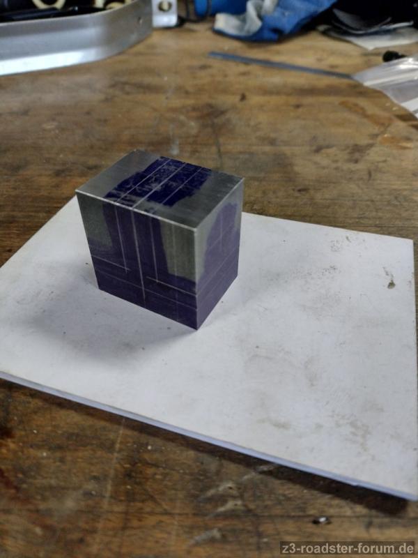

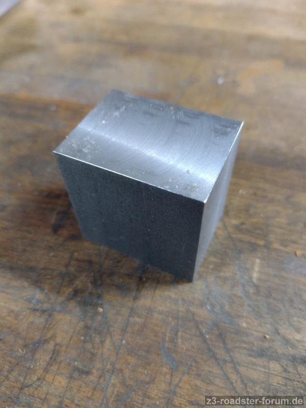

Rohmaterial muss her. Irgendwo lag noch ein Rest im Regal, den ich grob auf 40x40x30 zurechtgeschruppt habe.
27887
Die gewünschte Form hat sich dann beim anreissen so allmählich entwickelt.
Ich muss dazu erwähnen, dass ich kaum Wert auf Präzision gelegt habe. Für die geplante Anwendung reicht es wenn ich das Zehntel halbwegs treffe.
27888

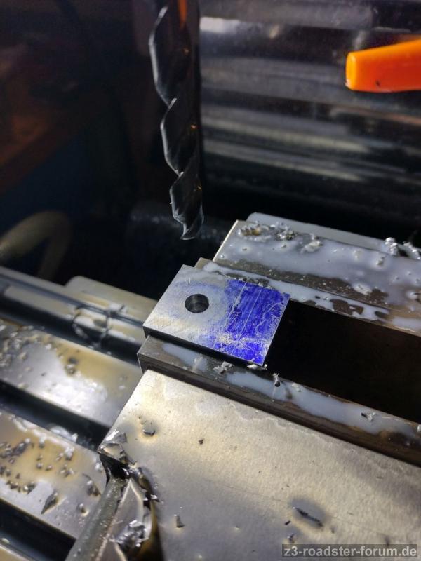

M8 Verbindungssschraube, wie beim Edelstahlband halten wir bei. Fertig gebohrt, damit der Fräser später weniger Arbeit hat.
27889
Form steht! Die Maschine, eine chinesische "Optimum", hatte mit dem 40mm Walzenstirnfräser ziemlich zu kämpfen. Ist halt ein Hobbyspielzeug. Hatte ich mal spontan einem ehemaligen Arbeitgeber für einen schmalen Taler abgekauft, der damit hauptsächlich Holz bearbeitet hatte. Trotzdem hatte er es hinbekommen die Spindel kaputtzufahren. Die neue Spindel ist aber auch nicht unbedingt teuer gewesen.

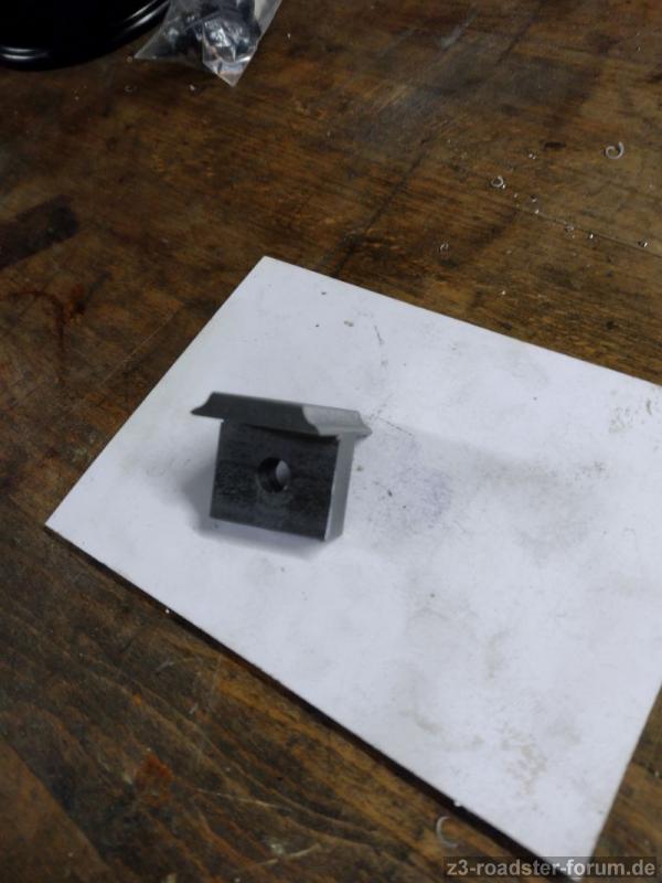

Noch ein bissel entgratet:
27891

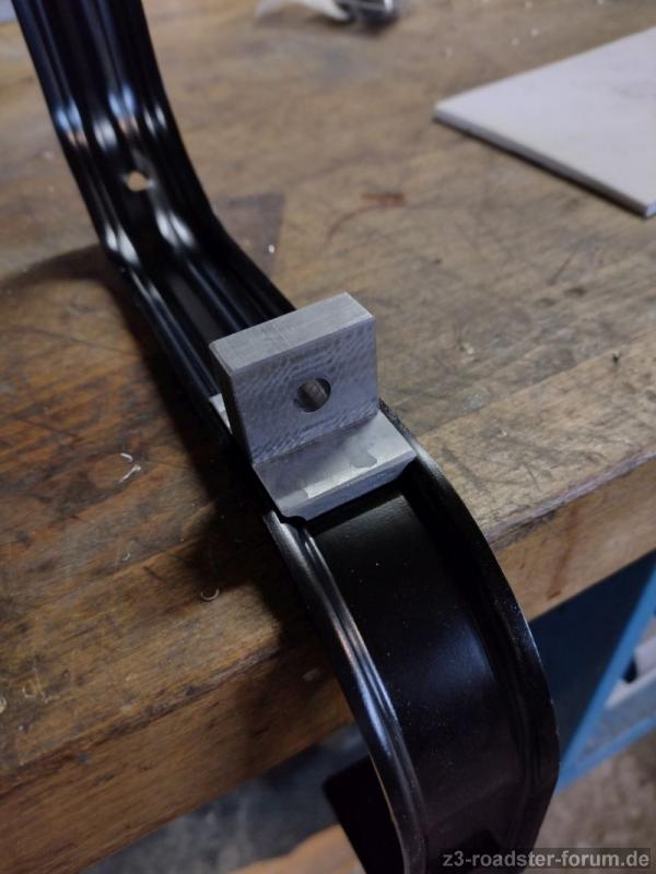

Und mit einem Radiusfräser und Feile an das Spannband angepasst.
27892

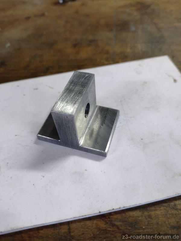

Ungefähr da soll es hin:
27893

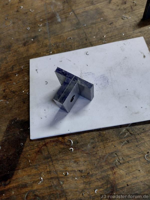

Jetzt noch die Bohrungen für die spätere Vernietung setzen. Und das war es für heute:
27894

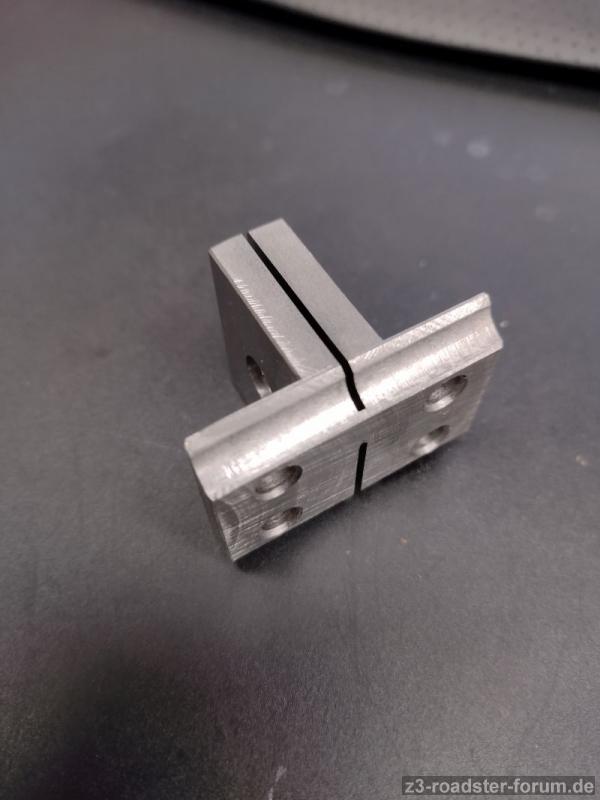

Wir haben bei uns im Labor sehr dünne Trennscheiben für Metall. Damit werde ich so tief wie möglich den Trennschnitt vom T-Profil zu zwei L-Profilen setzen. Nicht komplett durchschneiden.
Dann etwas Hammerite als Korrosionssschutz auf die Auflagefläche. Anschliessend verklebe ich das T mit Karosseriekleber auf dem neuen Spannband. Nach abtrocknen des Klebers bohre ich die Löcher für die Vernietung durch das Band, und verniete alles.
Die vorgeschnittene Trennstelle und das Band säge ich von Hand durch. Sauber alles entgraten, und schon habe ich ein geteiltes Spannband.

Da hast du was falsch verstanden. Das geteilte Band lässt sich aufgrund der Teilung problemlos montieren. Allerdings ist bei der zweiten Serie (danach sieht es bei dir aus) das Material zu dünn geraten. Der obere 90° Winkel muss stabil sein und darf sich nicht biegen, sonst hängt die Konstruktion durch. Bei deinen Fähigkeiten wäre es ein Leichtes gewesen einfach diesen Winkel zu verstärken, Problem erledigt :D
Aber manchmal will man ja auch einfach mal sein Equipment fordern, egal was es kostet :mrgreen:
Daher Chapeau vor deiner Arbeit :2thumpsup:

Beitragvon Inversator » 20.04.2024 13:18
OldsCool hat geschrieben:Da hast du was falsch verstanden. Das geteilte Band lässt sich aufgrund der Teilung problemlos montieren. Allerdings ist bei der zweiten Serie (danach sieht es bei dir aus) das Material zu dünn geraten. Der obere 90° Winkel muss stabil sein und darf sich nicht biegen, sonst hängt die Konstruktion durch.
Ich komme gerade aus dem Keller. Und gebe Dir vollumfänglich recht!
Die Bänder habe ich tatsächlich gerade erstmalig direkt aufeinandergelegt. Und es ergibt sich eine tadellose Passform. Hier kommt es nicht auf den Millimeter an. Ein bisserl etwas musste ich jedoch noch nachrichten. Freihand an der Tischkante.
Und schon bevor ich deine Antwort gelesen hatte, war mir klar, dass der rechte Winkel zu schwach ausgelegt ist. Da lässt sich jedoch mit geringem Aufwand eine Verstärkung einnieten. Braucht nur etwas Flachband, einen Schraubstock, Bohrmaschine und Popnietzange. Und schon erfüllen die Bänder der zweiten Serie einwandfrei ihren Dienst.

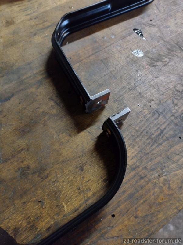

Beiträge: 7776
Registriert: 05.06.2019 13:08
Re: Tankspannband. Holgis kleine Bastelstunde!
Beitragvon Inversator » 22.04.2024 18:30
Weiter geht es.

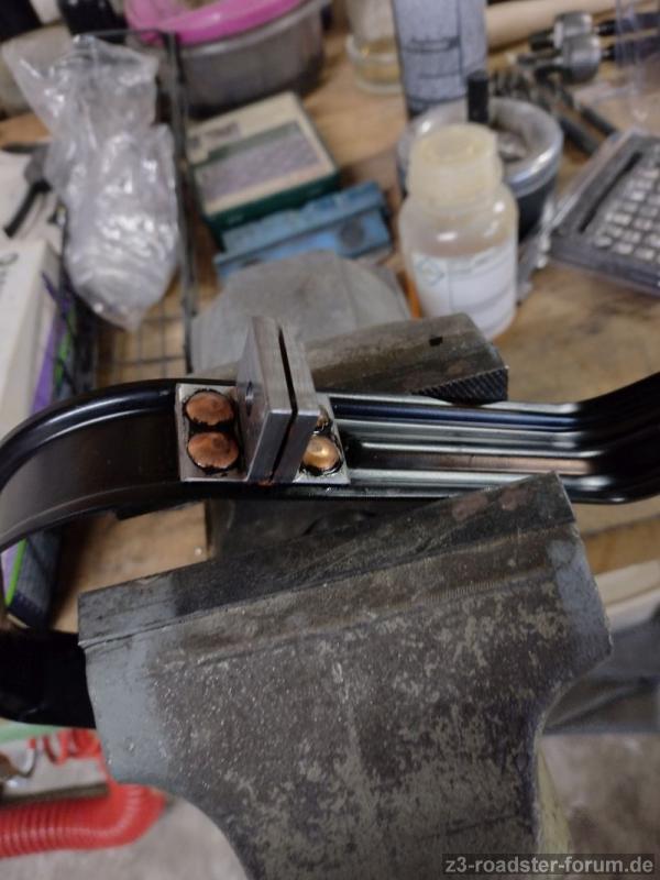

Fast zu tief geschnitten
27899

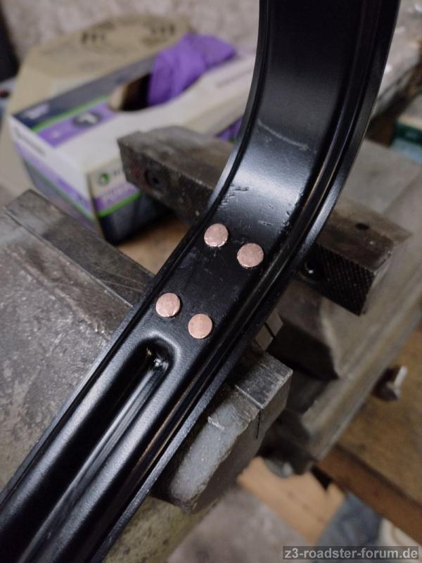

Die Nieten in Hammerite getaucht und gesetzt
27900
27901
Rite Ratze mit gekratze, in die Brücke eine Lücke!
Na wer kennt es noch?
27902
Entgratet und die Ecken noch ein wenig abgerundet
27903

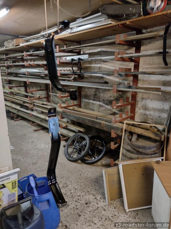

Geschliffen, entfettet und die erste Schicht Lack
Der aufmerksame Beobachter wird sicherlich die beiden Spurstangen im Hintergrund entdecken. Auch hier habe ich nicht die geringste Lust auf Flugrost aufgrund mangelhafter Lackierung.
27904
Beim anschleifen war ich übrigens ungewollt recht schnell durch den Werkslack durch. Mit ein Grund warum die Bänder so heftig gammeln.
Das war es dann auch schon. Wann ich die Bänder montieren kann, steht aktuell noch in den Sternen.
