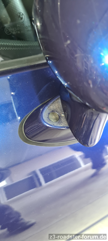

Beitragvon eisi » 26.02.2024 13:36
Seit geraumer Zeit befasse ich mich mit zwei - für mich sehr wichtigen - Themen, welche die Außenspiegel betreffen:
- Diebstahlschutz und
- Korrosionsschutz
Zum Diebstahlschutz und meine Gedankengänge hierzu sind
- zum einen die Gefahr, dass die Spiegel während eines Hotel- oder Urlaubaufenthaltes binnen kürzester Zeit abmontiert werden und
- damit eine Weiterfahrt (rein rechtlich) ohne der Außenspiegel in den darauffolgenden Tagen bis zum Eintreffen von Ersatzspiegel nicht möglich ist sowie
- die unsachgemäße und strafrechtlich relevante Entfernung durch Dritte mittels Seitenschneider eine zeitaufwendige Zerlegung der Türe und Austausch der beiden Kabelbäume erfordert.
Zum anderen die Problematik bei der Ersatzteilversorgung und der damit einhergehenden Kosten, weil
- es immer wieder zu Problemen mit der Lieferzeit bzw. Verfügbarkeit bei BMW kommt und
- die Spiegel dann im Nachgang lackiert werden müssen, zudem
- selbst bei (Teil)Kaskoversicherung eine SB von mind. 150,-€ letztendlich durch den Geschädigten aufgebracht werden müssen.
Dies hat mich zu folgender Lösung gebracht:
Der Diebstahlschutz wird zum Großteil mittels bestimmter Teile* aus dem Zubehör günstig, elegant und einfach gewährleistet - wobei man fairerweise sagen muss: 100% Sicherheit gibt es nicht!
Zum anderen, etwas geringeren Teil trägt folgende Lösung (Bild unten) bei:
Die Schrauben werden durch eine Abdeckung geschützt, die nicht so einfach zu entfernen ist.
Damit alleine wird der Zeitaufwand deutlich erhöht, was potenzielle Ganoven grundsätzlich erstmal abschreckt.
Zudem wird dadurch gewährleistet, dass kein Wasser mehr in die Bohrungen eindringen kann und die Schrauben dadruch nicht mehr korridieren.
Schaut Euch meine Lösung an gebt dazu gerne Eure Meinung ab.
Eine Bestellung bei mir bzgl. der Abdeckungen ist kein Problem, ein kleiner finanzieller Aufwand, der noch zu berechnen ist, muss allerdings erhoben werden.
eisi, der sich die Meinungen hier ansehen wird und auf Anfragen gerne Stellung dazu nimmt.

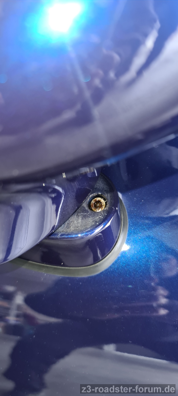

Befestigung vor der Reinigung/Entrüstung und Rostschutz der Schraube...
...und nach getaner Arbeit samt der passenden Abdeckung

Ich glaube du denkst zu kompliziert.
Nimm doch einfach Innensechskantschrauben mit Stift. Die Wahrscheinlichkeit, dass der Dieb gebohrte Innensechskantschlüssel dabei hat ist relativ gering. Und er sieht auf einen Blick, dass sein Werkzeug nicht passt. Muss also nicht erst den Spiegelsockel beschädigen um die Kappe abzunehmen. Gibt auch Torx mit Stift. Aber da mein Ratschensatz standardmässig gebohrte Torxeinsätze hat, nehme ich mal an, dass diese weiter verbreitet sind als Innensechskant mit Stift.
Und gegen eindringendes Wasser helfen Flachdichtungen aus Kunststoff oder Vulkanfiber.
Gruss
Holger

Beitragvon OldsCool » 26.02.2024 14:33
Vielen Dank eisi für die Bilder! :2thumpsup:
Ich füge mal noch die Fußnote* dazu :mrgreen: :
*wie schon in einem anderen Beitrag geschrieben wäre es ein bisschen sinnfrei, die Methode des Diebstahlschutzes hier öffentlich preiszugeben. Daher Auskunft gerne per PN.
Meiner Meinung nach ist der Sinn und Zweck, einen Diebstahl von einem "Kenner" zu verhindern, der weiß was die Spiegel wert sind, und wie leicht man sie beschädigungsfrei demontiert bekommt (außer dem abzwicken der Kabel). Ich kenne solche Fälle aus dem Motorrad-Oldtimer-Bereich, wo besonders auf gut besuchten, größeren Oldtimertreffen Diebe unterwegs sind auf der Suche nach besonders raren, teuren Teilen, die sich sehr einfach demontieren lassen. Wenn dann noch ein Teilemarkt mit dabei ist, fällt es noch nicht mal auf dass an dem ein oder anderen Fahrzeug geschraubt wird, oder Teile mit sich herumgetragen werden...
Gegen puren Vandalismus schützt das natürlich nicht, aber das ist wieder eine andere Geschichte, und dem Vandalen ist egal ob da eine Sicherung dran ist oder nicht, er will einfach nur Schaden anrichten. Da hilft dann wirklich nur die Versicherung :?
Deine Idee mit den Gummistopfen ist top, denn damit ist die Schraube doppelt geschützt. Und sieht sogar noch gut aus, wenn mal der Spiegel umklappt :sunny:
Gruß Steffen

Beitragvon Red_9 » 27.02.2024 10:50
Gute Idee mit dem Gummistopfen! :thumpsup:
Zum Diebstahl: in Zeiten der Akkuflex / Akkumetallschere ist der moderne Dieb deutlich pragmatischer unterwegs, siehe die gelegentlich kursierenden Fotos von gestohlenen Porsche Scheinwerfern
https://www.taycanforum.com/forum/threads/taycan-headlights-stolen-in-worst-possible-way-%F0%9F%A4%A2.18560/
Zum Glück sind dagegen die M-Spiegel unserer Zettis eher Peanuts / der Zetti selbst nicht soo im Trend :)
