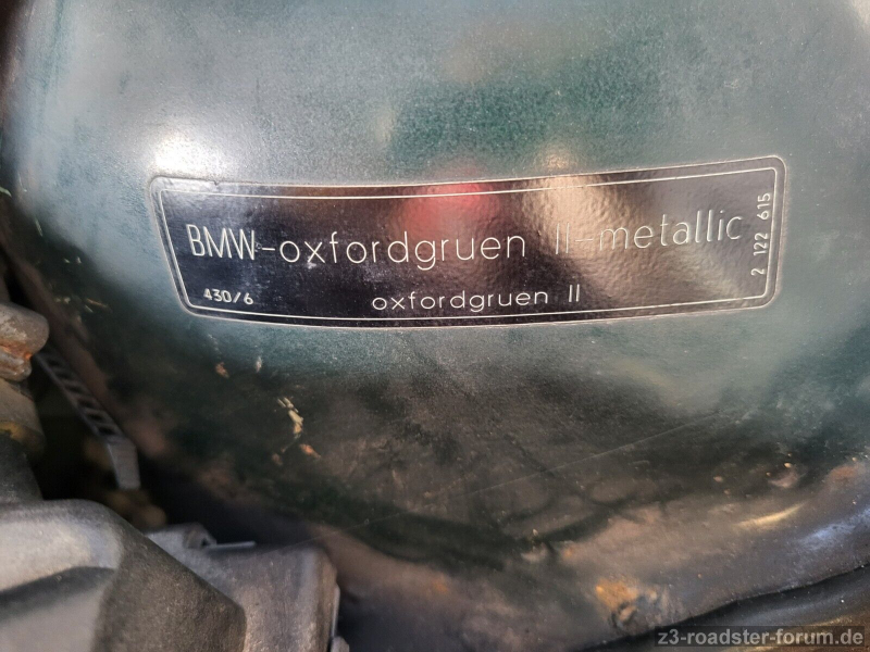

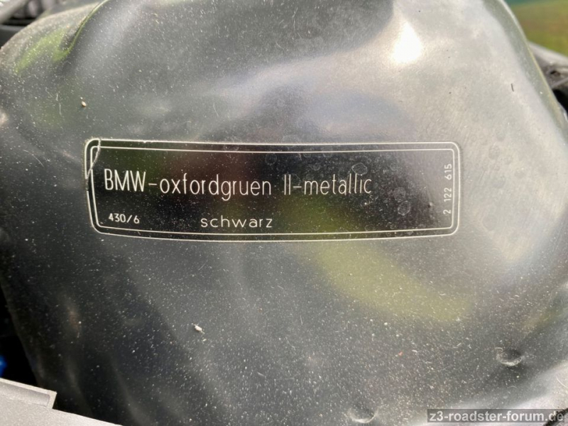

Nun stehe ich vor einem Dilemma: Bei meiner Recherche habe ich zwei Z3 in genau diesem Farbton gefunden, jedoch mit unterschiedlichen Motorraumfarben. Der erste hat einen schwarzen Motorraum, der zweite hingegen einen oxfordgrünen Motorraum. Beide Fahrzeuge scheinen keinen Klarlack zu haben.
Meine Frage an euch: Woher kommt dieser Unterschied in den Motorraumfarben, und welchen sollte ich für meinen Z3 wählen? Schwarz oder grün?
Ich strebe an, den Motorraum so zu lackieren, wie es ab Werk gewesen wäre. Gibt es bestimmte Baujahre oder Ausstattungsvarianten, die den Unterschied in der Motorraumfarbe erklären? Welche Version wäre authentischer für meinen Z3?

ab einem bestimmten Produktionsjahr wurde der Motorraum nicht mehr in Wagenfarbe lackiert (Kostengründe?).
D.h. ältere Zettis haben einen Motorraum in Wagenfarbe, neuere nicht. Das genaue Jahr weiß ich aber nicht.

Korrekt. Meines Wissens betrifft das die beiden letzten Baujahre, also 2001/2002. Der Motorraum bzw. alle nicht sichtbaren Karosserieteile sind dann nur noch in der Grundfarbe der Außenlackierung lackiert. Die weiteren Farbschichten fehlen.
Solange du bei einem originalen oder einem ähnlichen Lack bleibst, sollte das H nicht gefährdet sein. Was nicht geht sind z.B. irgendwelche Flipflop Effektlacke usw., die es damals nicht gab. Hier hilft aber kein Stammtischgeschwätz, sondern nur das Gespräch mit dem nächsten oldiaffinen TÜVer.

Bei mir ist es noch in Wagenfarbe, Motorraum wie Kofferraum. Produktionsdatum Dezember 1999

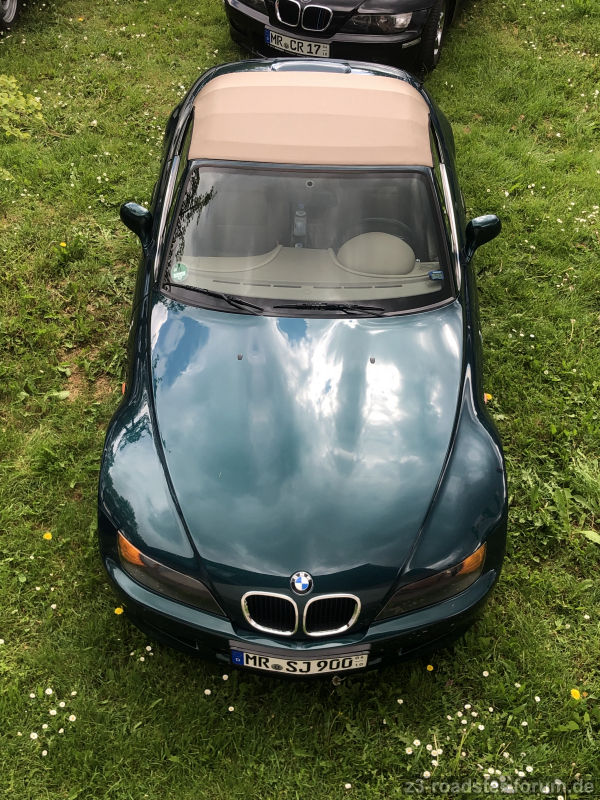

Ich werfe mal klassisches Bostongreen in die Runde, mit beiger Inneneinrichtung, meine Kombi.
Meiner ist Innen und Außen farbig gleich, innen nur ohne Klarlack, Produktion im 01.1998.
Lg Jens
