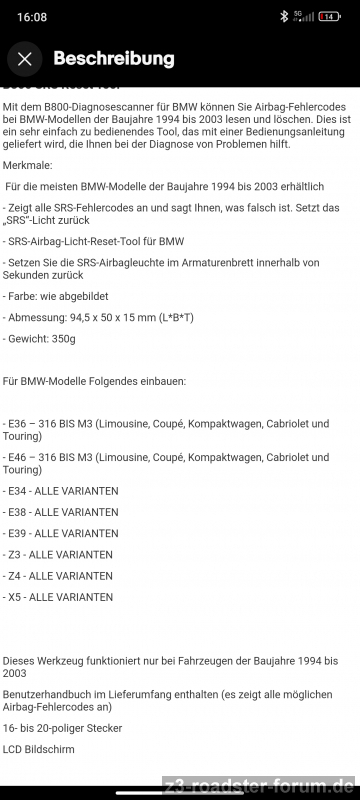

Beitragvon mikelgrey » 04.01.2024 16:18
quote="Steinbeizzzer"]
mani2303 hat geschrieben:Habe Gerät angesteckt. Zündung eingeschaltet, auf Gerät erschien FA.
Habe dann Entertaste längere Zeit gedrückt, hat sich aber nichts verändert.
Habe mehrere Versuche gemacht.
Leider immer das selbe Ergebnis. Es hat sich nichts getan, Serviceeinstellung am Tacho nicht zurückgestellt.
Auf über Scroll Button habe ich nichts erreicht.
Mani
Das ist ein: AGM BMW B800 SRS Airbag Rücksteller Diagnose Diagnosegerät Scanner :!: :!:
Das heist Du kannst die Airbacklampe zurückstellen und die Fehlermeldungen in der Motorsteuerung zurückstellen, aber keinen Service zurückstellen
habe einen Airbag Rücksteller.
Der hier erwähnte B800
Falls benötigt kann ich dir diesen zusenden.
Kosten würde es dich nur die Versandkosten und das Gerät wieder zurückzusenden.
LG
Mikel
