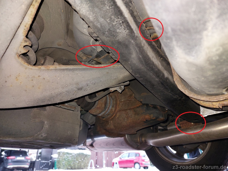

Ich bin derzeit auf der Suche nach einem Z3-VFL und habe momentan einen von 99 mit dem 1.9 M44 im Auge. Äußerlich macht er einen guten Eindruck, hat jedoch ein paar Dinge die ich selbst schlecht bewerten kann und daher auf eure Erfahrung hoffe:
  • Instrumentenbeleuchtung ist tot, laut Forumssuche muss hier der Kabelbaum durchgemessen werden: Wie aufwendig wird das?
  • Gurtspange kaputt -> wird das ein Problem beim nächsten TÜV?

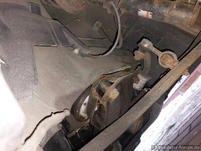

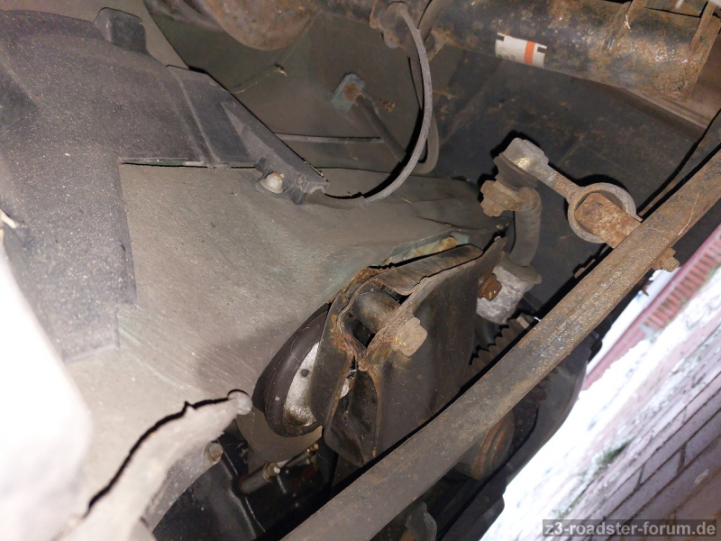

Unterboden größtenteils vermutlich dem Alter entsprechend aber ein paar Stellen kann ich hier nicht deuten wie kritisch die für die nächsten Jahre wirklich werden:
Inhaltlich suche ich keine Baustelle (von denen hab ich schon zwei) sondern ein Auto für den Alltag für die nächsten Jahre, weswegen ich nicht zwingend in zwei Jahren anfangen will Fahrwerksteile zu tauschen.

Zum Thema Rost:
Gerade bei Ganzjahresbetrieb lässt sich das besonders an den Fahrwerksteilen kaum verhindern. Wichtig: Schau Dir die Schwellerverkleidungen (Kanten am vorderen und hinteren Radlauf) und, soweit man das erahnen kann, die Schweller drunter an (Wagenheberaufnahmen). Die Verkleidungen gibts neu/kann man tauschen, den eigentlichen Schweller nicht. Ist der durch, muss er mit viel Aufwand instandgesetzt werden (Karosseriebauer). Das ist bei einem Vierzylinder in der Regel ein wirtschaftlicher Totalschaden, denn wenn er da schon rostet, ist der Zustand vom Rest meistens auch nicht besonders erhaltenswert.

Kleiner Hinweis zur Instrumentenbeleuchtung: Kann auch einfach ein defekter Innenraum-Dimmer im Lichtschalter sein.
Bezüglich Rost: Die interessanten Stellen sieht man beim Z3 leider nicht auf den ersten Blick (Grundträger unter der Schwellerabdeckung). Allerdings kann man die Plastikwagenheberaufnahmen mit zwei Schrauben / entfernten bzw. ausclipsen. Da drunter sollte es einigermaßen rostfrei sein...

OldsCool hat geschrieben:Zum Thema Rost:
Danke für die ausführliche Erklärung! Da ich das Fahrzeug abhängig von obigen Sachen eventuell nochmal angucke, kann ich hier nochmal genauer nachgucken. Probefahrt war leider aufgrund des Wetters nicht möglich (vereiste Straßen und alte Sommerreifen).
