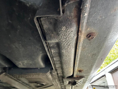

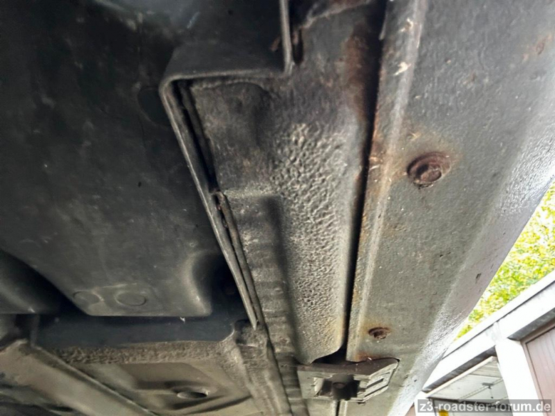

Hier einmal die Fotos:
Meint ihr, dass sich hinter den Seitenschwellern an den Längsträgern noch was verbirgt und wie empfindet ihr den Zustand der Achsteile? Die Aussage des Verkäufers dazu: "Nur Flugrost an Schrauben und Achsteilen , also reinigen und versiegeln".
Der Wagen steht knapp 360km entfernt in der Nähe von Iserlohn und bevor ich den Weg beschreite, würde ich gerne vorher schon wissen, ob das ein Ausschlusskriterium sein könnte. Andernfalls würde ich vor Ort ggf. mit einem Endoskop nachsehen.

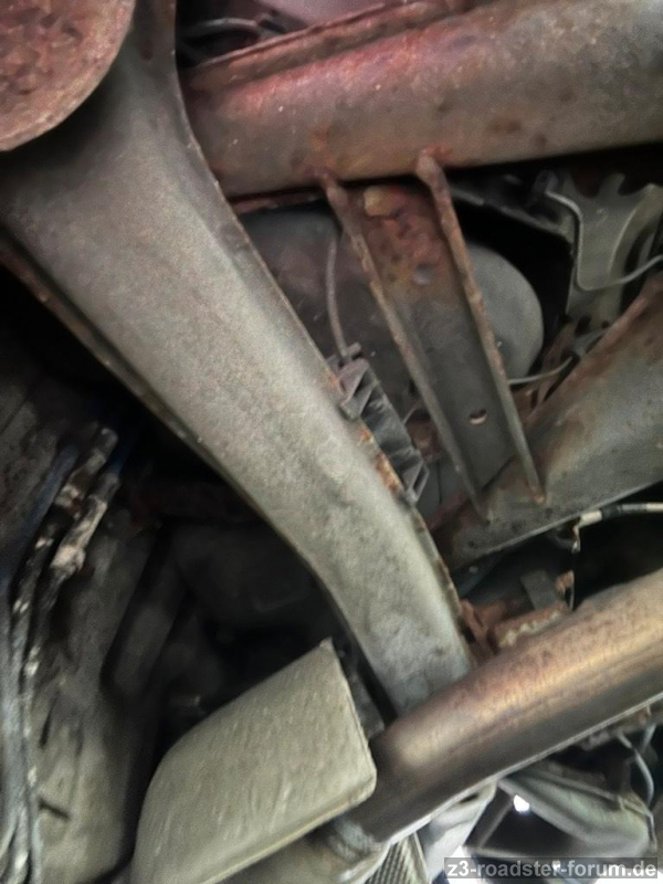

Wo Rost bereits sichtbar ist, lauert drunter noch mehr. Ich hab keine Erfahrung mit der Achse des VFL (bezüglich ob sich da zum Facelift was von der Beschichtung geändert hat), aber mein 2.8er FL mit gut 280tkm hatte da keinen Rost. Mir sieht das nach nicht nur gelegentlichem Wintereinsatz aus.
Die Hinterachse ist nicht weiter problematisch, wenn der Rost nur oberflächlich ist. Bei substanziellem Befall wird's eklig, weil die Längslenker nicht gerade billig sind (1600€, und neu rechts aktuell nicht mehr zu bekommen).
Die Schweller sind ebenfalls kritisch, weil sich die Abdeckungen zwar gegen Geld ersetzen lassen, die eigentlichen Schweller drunter aber nicht. Aufwändige Karosseriearbeiten sind die Konsequenz.
Jetzt kommts halt drauf an was du bereit bist noch zu investieren, evtl. sogar selber kannst, und was das Teil kosten soll. Aber eine gute Basis ist es sicher erstmal nicht. Der müsste arg günstig sein, weil es mit etwas Geduld locker bessere zu guten Preisen gibt, wage ich zu behaupten.

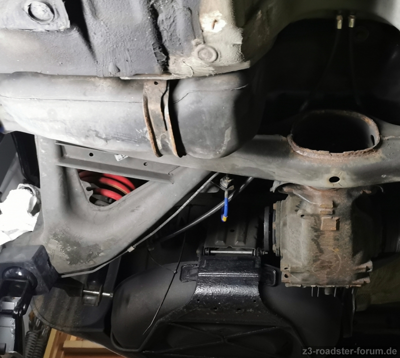

Hier meine FL-Hinterachse vor der Überholung mit ca. 280tkm auf dem Buckel, augenscheinlich überwiegend im Sommer abgespult.

Der Rost im ersten Foto Mitte oben ... lässt vermuten, dass es weiter drin am Träger noch schlechter aussieht. Dazu gibt es hier im Forum Erfahrungen.
Der Rost an der Hinterachse ... naja, links oben ausgeblendet. Das ist nicht nur Flugrost. Günstiges Foto :thumpsdown:

Zu prüfen wäre wie bei allen Gebrauchtwagen der Schmutz hinter den Radhausschalen und damit verbunden Rost im Kotflügel.
Da ist immer was zu finden. Es sei denn, der User kennt das Problem und reinigt da regelmäßig. Hab ich bei meinen Besichtigungen noch nie sauber vorgefunden. Und das waren einige Zetti.

Die sind nicht zugelassen? Ja super, das wirkt natürlich vertrauenserweckend. Ich wusste das nicht, aber deshalb bin ich ja nun hier :thumpsup:
Ja das Thema mit dem Schmutz hinter den Radhausschalen und damit verbunden Rost im Kotflügel kenne ich auch von anderen Fahrzeugen :roll:
An der Karosserie schweißen - dazu bin ich leider nicht in der Lage. Ich nehme da lieber etwas mehr Geld in die Hand und suche nach einer besseren Basis, wenngleich der Preis sehr verlockend erscheint. Leider kenne ich keinen, der Ahnung vom Z3 hat, weshalb ich ja hier so viel mitlese und nun auch nachfrage, bevor ich mich später ärgere.
