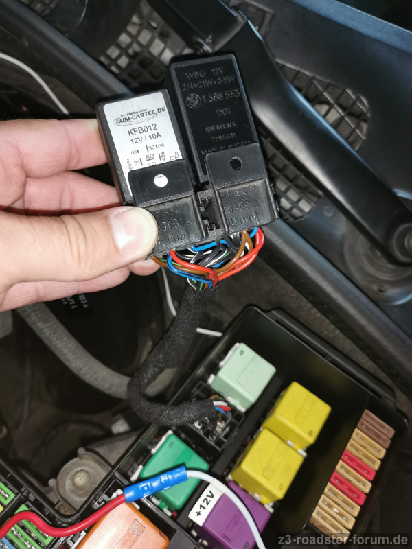

Beitragvon OldsCool » 13.09.2023 11:28
Genau, das habe ich auch hier liegen. Mir schwebte aber eine Lösung vor, bei der ich keine Kabel anzapfen muss, sondern "sauber" Plug&Play mit originalen Komponenten aus dem BMW Regal. Einfach weil's geht und aus Spaß am Ergründen und Tüfteln :P Das habe ich jetzt beim 1.9er umgesetzt.
Mein 2.8er hat diese und auch die Komfortblinken-Funktion mittels (vermutlich) zweier Zubehörmodule umgesetzt. Das Komfortblinkermodul im Sicherungskasten habe ich bereits identifiziert. Das ist auch Plug&Play.
Das andere Modul, welches die Blinkeransteuerung über die ZV macht muss ich noch suchen. Beim Grundmodul hinterm Handschuhfach ist nichts, vermute entweder irgendwo in der Mittelkonsole oder im Kofferraum (da laufen links auch alle benötigten Signale kompakt an einer Stelle entlang).
Gruß Steffen

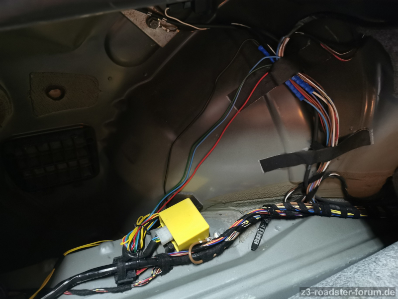

Beitragvon OldsCool » 15.09.2023 12:58
OldsCool hat geschrieben:Das andere Modul, welches die Blinkeransteuerung über die ZV macht muss ich noch suchen. Beim Grundmodul hinterm Handschuhfach ist nichts, vermute entweder irgendwo in der Mittelkonsole oder im Kofferraum (da laufen links auch alle benötigten Signale kompakt an einer Stelle entlang).
Gruß Steffen
Gefunden :mrgreen: Wie vermutet im Kofferraum links hinterm "Teppich". Es ist ein SK200200, welches an die Auf/Zu-Signale der ZV und an die Blinker angeschlossen wird. Aber eben mit "Pfuschen" am Kabelbaum...
Gruß Steffen
