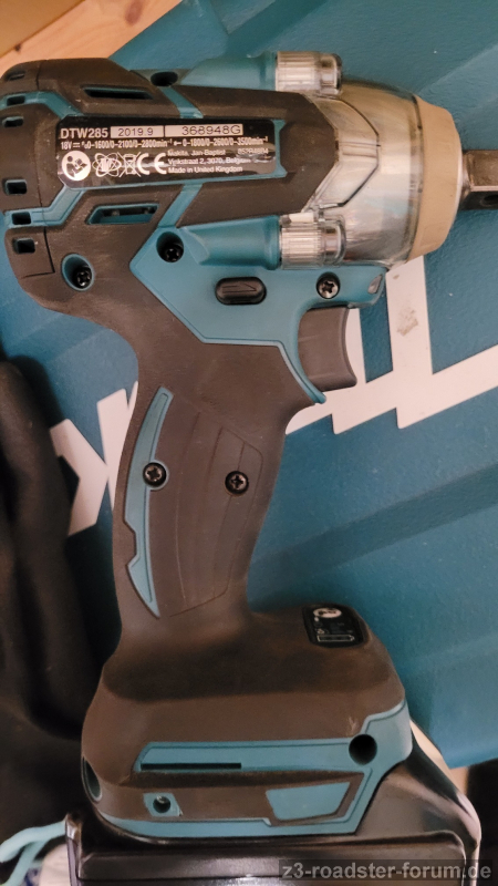

Ich kann Dir den Makita DTW285 empfehlen. Das Ding kann alles, was man braucht! Die Modi sind spitze.
Lösen in der höchsten Stufe, anziehen auf Stufe 2 und dann knackt man mit dem Drehmomentschlüssel noch etwa 20° nach, passt perfekt.

Bei mir tut es ein Markita DWT 285 weil er auf vorhandene Akkus der anderen Makitagerätschaften zurückgreifen kann…. :D:mrgreen:
