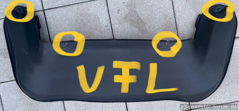

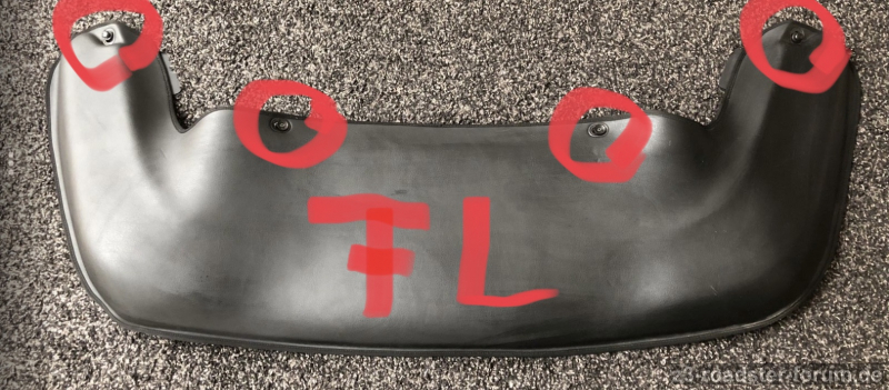

Anbei dann mal wieder was für die Geschichtsbücher :mrgreen:
Das „Montageproblem“ liegt auch teilweise an der VFL Persenning mit den starren Tenaxknöpfen.
Zum FL hat BMW die Persenning nochmals überarbeitet und Langlöcher im Bereich der Tenaxknöpfe eingebracht, damit tut man sich deutlich leichter bei der Montage.
Anbei noch zwei Bilder zur Veranschaulichung:

Again what learned :thumpsup:
