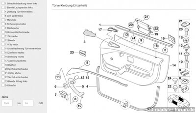

Hallo zusammen,
heute bei einer Ausfahrt, haben wir dieses Teil in der Ausbuchtung des Dreiecksfensters gefunden.
Das muss wohl der Vorgänger da abgelegt haben.
Ich hab schon nach gegoogelt, finde aber nichts.
Hat jemand von Euch `ne Ahnung, wo das Teil hin kommt ?
[ externes Bild ]
[ externes Bild ]
:bmw: R-107-B-00`4 >ABS+PC< ALLIBERT INDUSTRIE 24565D steht auf dem Teil
Vielen Dank schon mal im Voraus
Achzett

Beitragvon Al Jaffee » 17.03.2023 18:36
17
Abdeckung links 51 41 8 407 767
Abdeckung rechts 51 41 8 407 768

Beitragvon Achzett » 17.03.2023 18:58
Du meinst Nr. 17, richtig ? Hinterm Lautsprecher
Da kann ich mir ja `nen Wolf suchen und wäre nie drauf gekommen :wink:
Vielen Dank Christoph !!! :2thumpsup:

Beitragvon RunnerAZ36 » 17.03.2023 20:41
Achzett hat geschrieben:Du meinst Nr. 17, richtig ? Hinterm Lautsprecher
….nicht hinter dem Lautsprecher, sondern die Rückseite an der Türverkleidungen vorne oben die in den Fenstersichtbereich beim Dreiecksfenster reinragt.
Wenn man von außen bei geschlossener Tür zwischen Aossenspiegel und A-Säule auf Brüstungshöhe versucht am Dreiecksfenster in den Zetti zu schauen sieht man von hinten auf das „Ohr“ der Türverkleidung das über die Brüstungshöhe geht. Dort ist diese Abdeckung eingeclipst.
Aber wie war das, Bilder sagen mehr als 1.000 Worte….:

Beitragvon Achzett » 17.03.2023 20:55
Jaaaaa, das macht Sinn !
Genau da lag es hinter der Scheibe.
Es sind auch zwei Clips angebrochen.
Werde mir das morgen bei Tageslicht ansehen.

Beitragvon Zettiopa » 18.03.2023 11:27
[quote="Achzett"]Jaaaaa, das macht Sinn !
Vielen Dank auch Dir :2thumpsup:[/quote
Linke Seite : Lieferbar ( gut 20,00 Euronen )
Rechte Seite : Lieferzeit auf Anfrage ( in Passau ).

Beitragvon Achzett » 18.03.2023 12:35
Hallo Zettiopa (bin ich übrigens auch :lol:),
danke, hab ich auch entdeckt bei Baum (Ahrtal)
Rechte Seite nicht lieferbar.
Ich bleib dran.

Beitragvon chriszz3003 » 19.03.2023 12:57
Nachdem sich oberhalb dieser Plastikverkleidung auf beiden Seiten auch das Leder gelöst hatte, hab ich die Dinger gleich mit eingeklebt, da die kleinen Füßchen wohl altersbedingt auch abgebrochen waren. Seit 3 Jahren hab ich damit aber Ruhe :D

Beitragvon Achzett » 21.03.2023 15:41
Clipse mit Sekundenkleber wieder befestigt.
Ein bisschen Butylband hinter gelegt und eingesetzt, hält !
