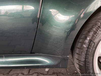

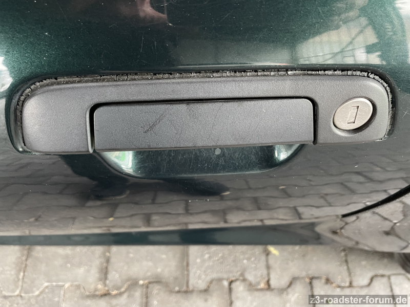

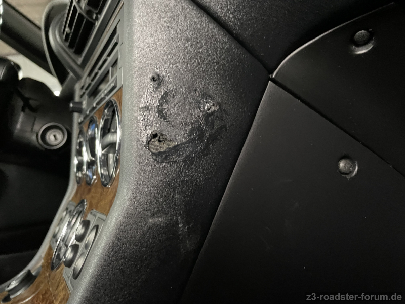

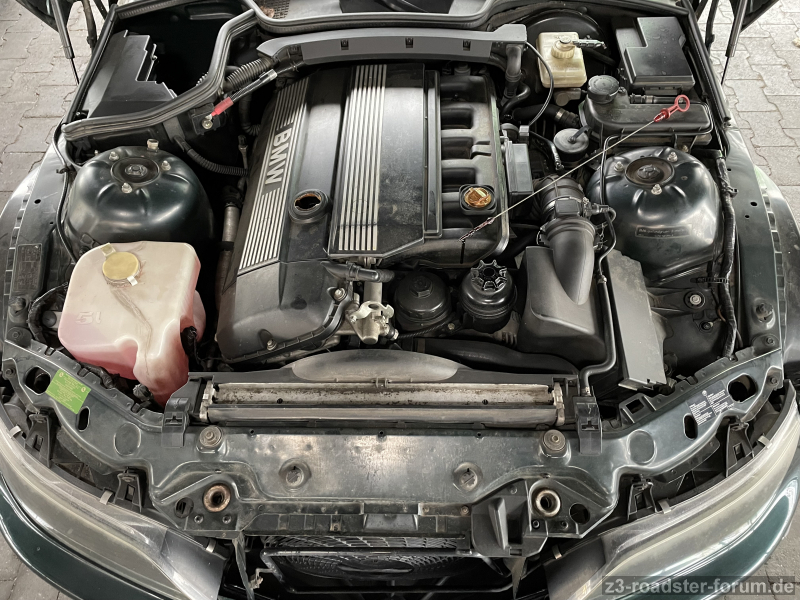

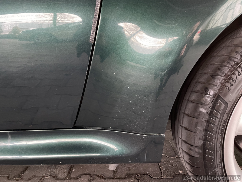

Hallo Zusammen.
Heute habe ich mal wieder einen Zetti besucht. Eine der schönsten Außenfarben -oxford grün metallic- schwarz innen mit etwas Holz.
Gute Fotos im Netz.
Leute, das war mal ein super schöner Z3 ! leider war :enraged:

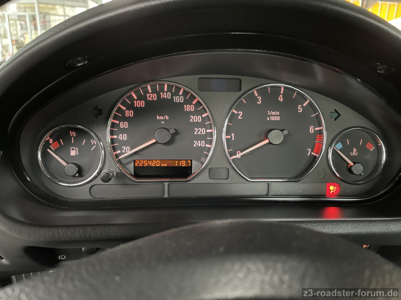

Selten gewaschen, Leder nie gepflegt, nur gefahren .. Scheckheft zwischen 64600km 2005 und 205600km 2017 nix, dann 201700km 2020.

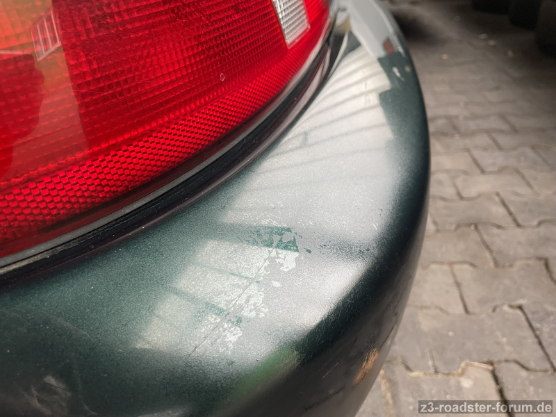

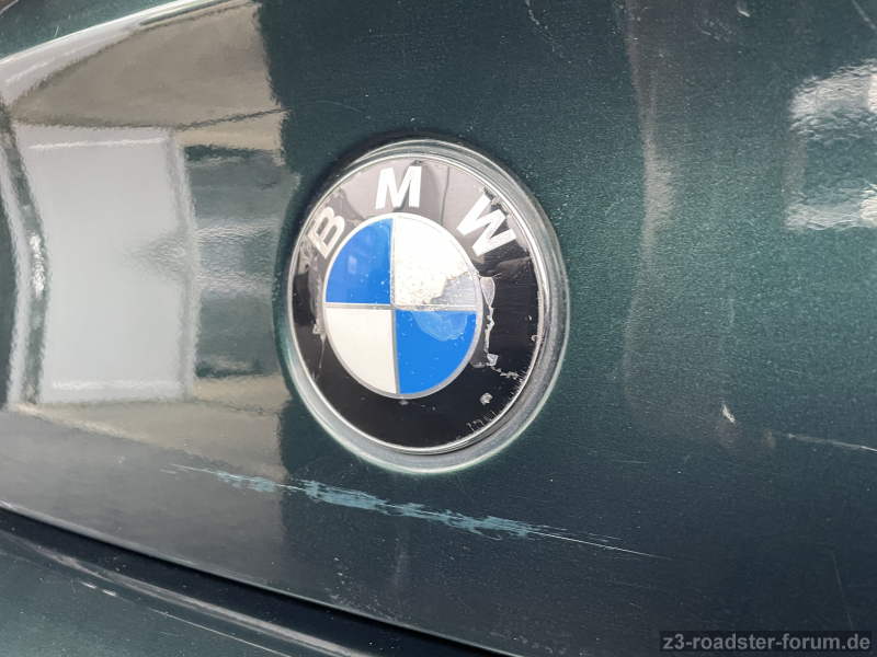

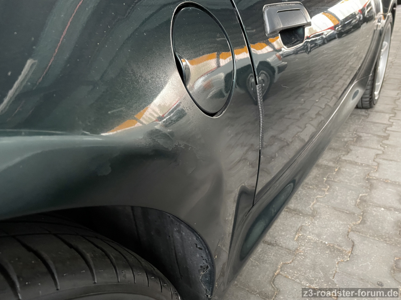

Lack matt beschichtet rundum, Dellen, Kratzer, Spaltmaße Stoßstange hinten :enraged:

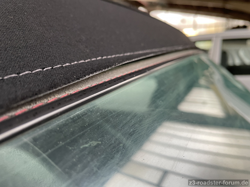

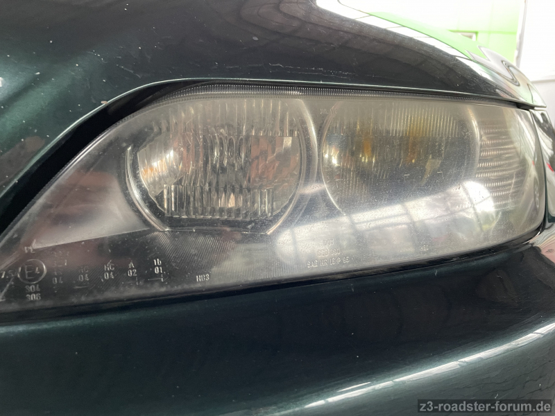

Verdeck an der Scheibe oben offene Naht, Scheinwerfer matt und gelb, Spiegel wie bekannt, Sitzleder hart, Polster schaut raus Sitzfläche hinten Ecken, Leder Kratzer, Sitzwange Fahrersitz gebrochen, Gurtspange gebrochen, Höhenverstellung keine Funktion.

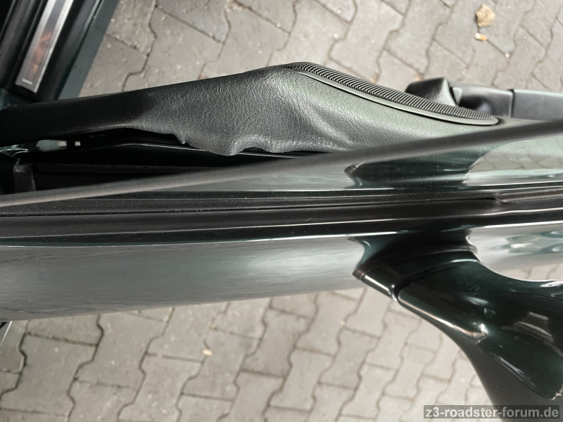

Schalt u. Handbremssack hart(da bewegt sich nix mehr),

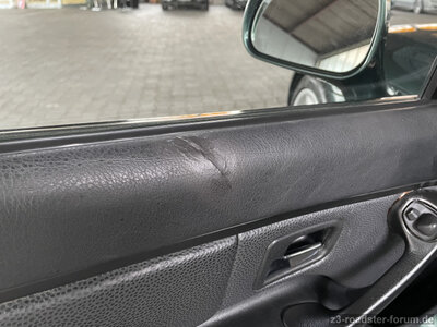

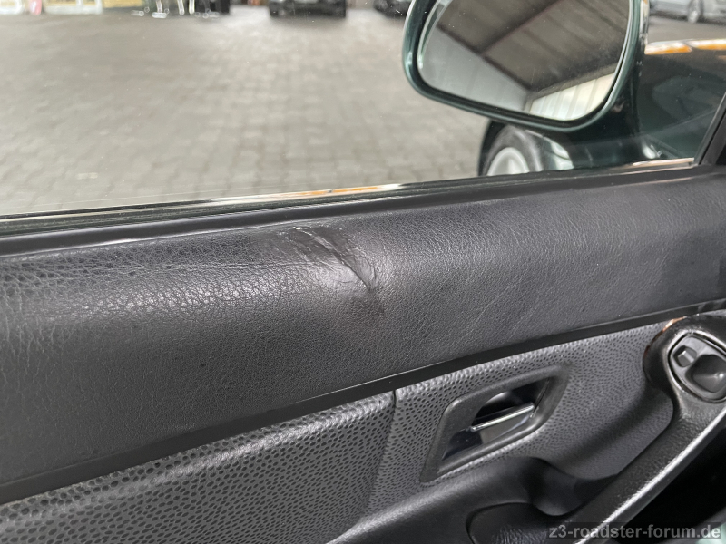

Türpappe Fahrerseite oben Kunststoffverkleidung abgelöst.
Schlüsseltasten stark abgenutzt, Funktion Funk ohne Wirkung, mechanisch alle Schlösser o.k.

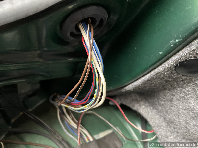

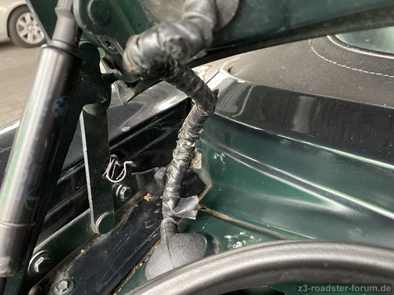

Kabelsalat zur Heckklappe, Dämpfer defekt.
Riss im Glas Rückleuchte rechts.

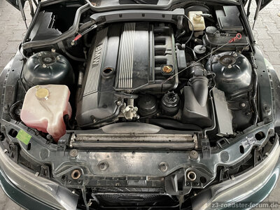

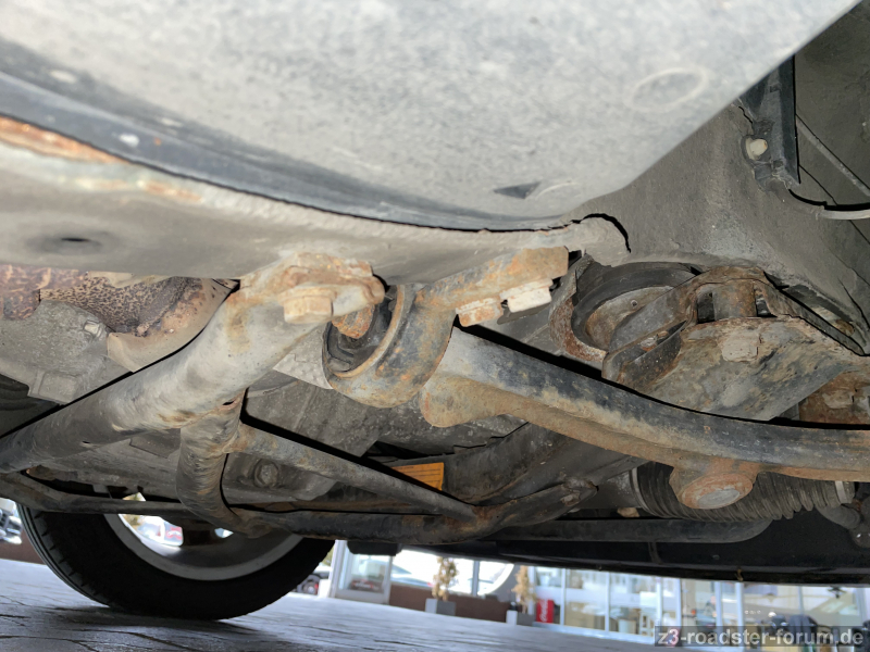

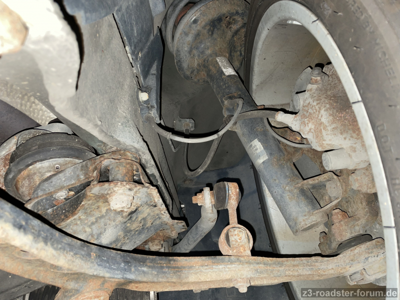

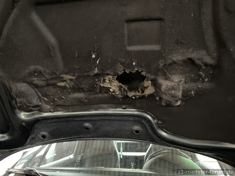

Fahrwerk braun besiedelt. Marder in der Motorhaubenverkleidung.
Schweller kein Rost gesehen, Wagenheberaufnahmen vollständig, Dreck und Steine in der Radhausverkleidung.
Teppiche Fußraum (Punkteteppich original super Zustand)
HK System: Türlautsprecher teilweise nicht zu hören. Radio ohne Pixelfehler und Funktion einwandfrei.
Ü-Bügel drin, relativ neue EXIDE Batterie, neue Frontscheibe.
70 Fotos geschossen von Mängeln. Das sprengt hier das Forum.
Für jemand der ein Jahr fahren möchte und abstoßen .. o.k.
oder viel Zeit, Fachkenntnis und Geld hat um den armen ZZZ wieder schön zu machen.

Beitragvon Mach2.8 » 30.01.2023 20:55
Weitere Fotos

Beitragvon Mach2.8 » 30.01.2023 21:34
Noch etwas zur Unterhaltung
