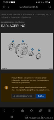

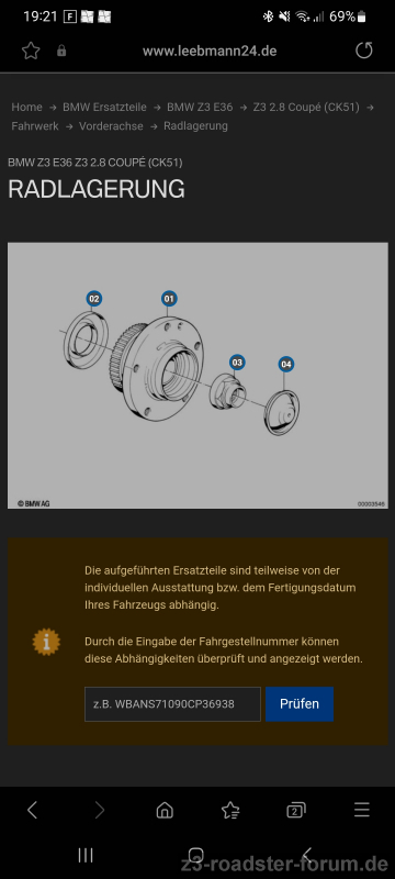

Beitragvon eisi » 03.01.2023 19:18
Vorne hat er die auch - ansonsten würde das ABS und ASC bzw. DSC nicht funktionieren.
Das System benötigt zum Funktionieren von jedem einzelnen Rad die Info.

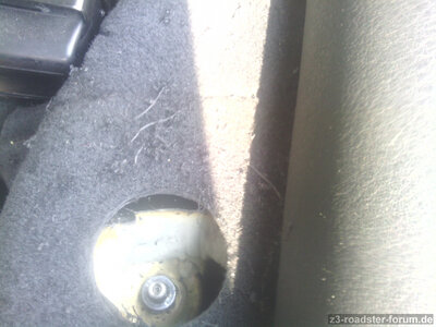

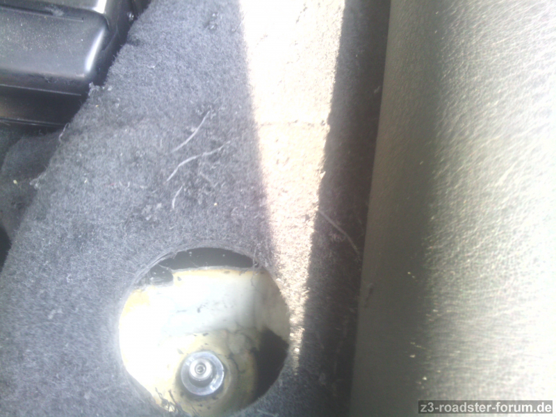

Hallo ggf mal den Fehlerspeicher auslesen , ich hatte mal den hinteren Radsensor , aber auch schon das " normale" steuergerät problem mit gebrochener Lötstselle des steckers .
Zu den Verkleidungen ist zu sagen das es eine Scheissarbeit ist , und meistens die gummi dämmmatte darunter sich alters bedingt in ihre Bestandteile auflöst .
Ggf ist die Lösung mit kappen etwas für dich, die ich wegen der Zugstufen verstellung meines Fahrwerks da eingfräst hab, um besser drann zu kommen.
Das habe ich auf 50 mm gebohrt und eine HT kappe drauf gemacht, ein Kumpel hat die HT 50 kappe bei sich mit leder bezogen, sieht gut aus und man kommt gut an die Lagerschrauben .

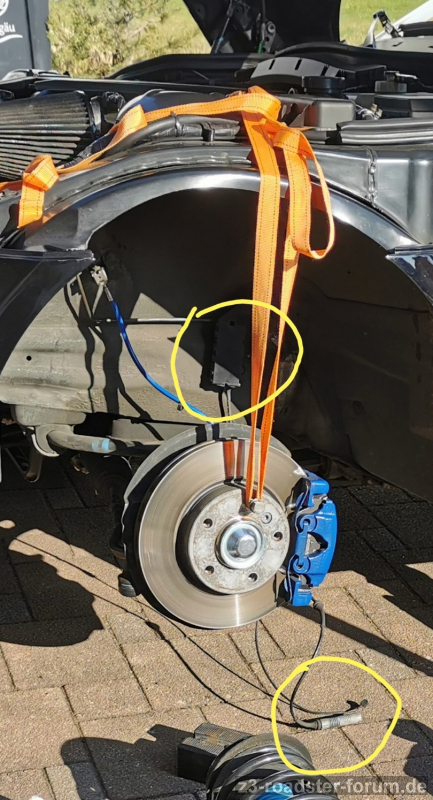

Beitragvon OldsCool » 03.01.2023 21:58
Schau mal im Radkasten, da ist die Steckerbox in der ABS-Sensor und (einseitig) der Bremsbelagsensor mit dem Fahrzeugkabelbaum verbunden sind. Vielleicht ist dort der Kontakt korrodiert, oder durch die Hochdruckbehandlung ein Kabel beschädigt.

Beitragvon 911BillyBob » 03.01.2023 22:36
Da habe ich schon nachgeschaut, Deckel und Stecker geöffnet, mit Kontaktspray behandelt, ohne Erfolg..
Ich vermute Rost/ Dreck zwischen Gebern und Zahnkranz, ich müsste mal Stück fahren, aber wie gesagt derzeit teilzerlegt auf der Bühne…
