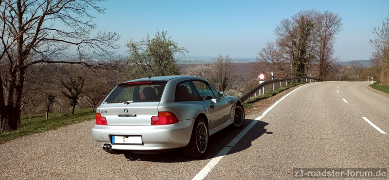

kann Konni beipflichten. Meine Coupe hat laut Fin in Zeile 42 = L807 Länderausführung Japan stehen.
Hier die Heckansicht:
Vom Importeur wurden dann Angel Eyes und von mir ein neues Radio verbaut. Fertig war die BRD-Ausführung. :thumpsup:
