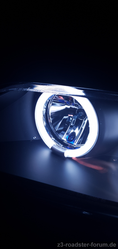

Ich habe das aber aus einem gänzlich anderen Grund getan - einen rein optischen. Ich wollte etwas mehr blaue Reflexionen im Scheinwerfer bei Tageslicht haben - daher ist dort eine sehr blaue aber nicht leuchtende W5W - Birne verbaut. (Siehe Bild!). Mein Plan geht auf jeden Fall auf!
Unten mittig - natürlich in blau - aber ohne Funktion weil nicht angeschlossen
Somit hängen meine CCFL-Leuchtringe pralell auf den originalen Seitenbegrenzungsleuchten - welche somit auch in Betrieb sind wenn das Standlicht an ist. So komme ich seit Jahren problemlos durch den TÜV und jede Kontrolle. Ob das jetzt daran liegt - keine Ahnung. Aber ich würde niemals die Originalen SBL abklemmen da diese definitiv brennen müssen wie Steffen schon schrieb.

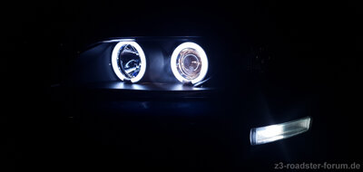

Leuchtenfront Fahrerseite bei eingeschalteten Abblendlicht
Also würde ich mir darüber nochmal Gedanken machen und auch mal mit einen Prüfer vom TÜV darüber sprechen.

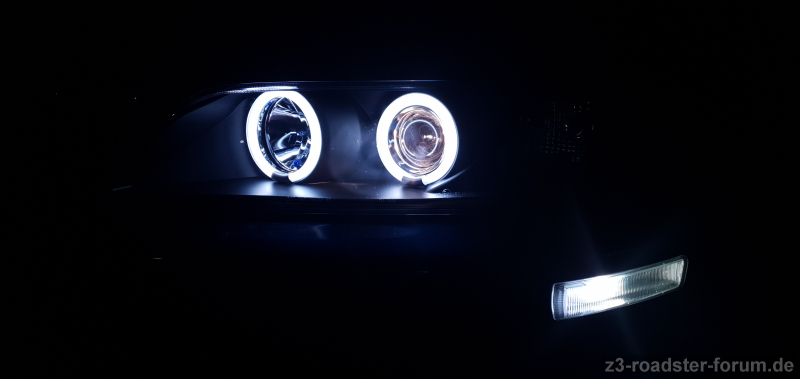

habe heute meine neuen AngelEyes montiert, in schwarz.
Standlicht im Scheinwerfer nicht angeschlossen. Seitenbegrenzungsleuchten angeschlossen lassen (FL).
Abblendlicht ,Fernlicht und Blinker an orginal Stecker angeschlossen.
CCFL-Leuchtringe nicht angeschlossen, weil der TÜV-Ing. mir sagte:
Entweder CCFL-Leuchtringe (Standlicht ) angeschlossen dann aber Seitenbegrezungsleuchte abklemmen ,
Seitenbegrenzungsleuchte angeschlossen dann aber ohne CCFL-Leuchtringe !!
Beides zusammen geht nicht !!
CCFL-Leuchtringe nur als Tagscheinwerfer keine Zulassung.
Somit hätte ich mit der Version vom Florian bei meinem TÜV ein Problem.
