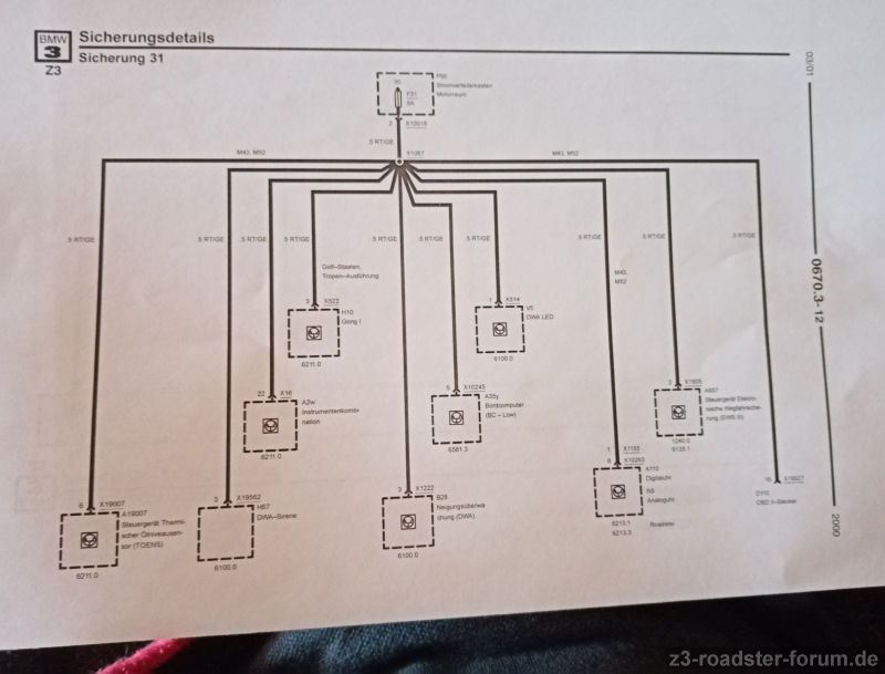

Beitragvon Fizzy » 12.04.2022 13:54
Muss nochmal ergänzen: Es war nicht die 9, die durchgebrannt war, sondern die 31!
An der 31 hängt auch das Kombiinstrument, also durchaus valide. Was mich wundert ist, dass da auch der Anlasser dran hängt? Kann das sein? An einer 5A-Sicherung? Der Anlasser ist auf jeden Fall gelaufen :D
Und da hängen so viele andere Dinge dran, zB OBD-Stecker, Thermischer Ölniveausensor und Co., von denen ich nicht mal weiß wo die verbaut sind, und (wenn ich sie gefunden hätte), wie ich überprüfe ob da ein Fehler ist.

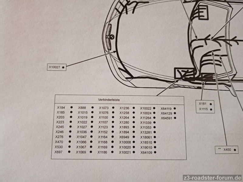

Re: Werkstatt gesucht im Raum München - Elektrik Problem
Beitragvon John57 » 12.04.2022 17:35
Ich hab dir mal den Plan der Sicherung 31 drangehängt, da kann du sehen was alles versorgt wir,von der Si31.
Der andere Plan zeigt den Knotenpunkt und wo er sich befindet,es ist die Kabelfarbe Rot/Gelb.
Vorausgesetzt dein Fahrzeug ist Bj 2000 und der Motortyp passt.
Sonst schreib mal welches Bj du hast und den Motortyp.
Ich kann nicht aus dem Stehgreif sagen ob es da Unterschiede gibt, ohne mir die Pläne anzuschauen.
Wird aber wohl so sein sonst wäre es nicht extra auf dem Plan angegeben.
