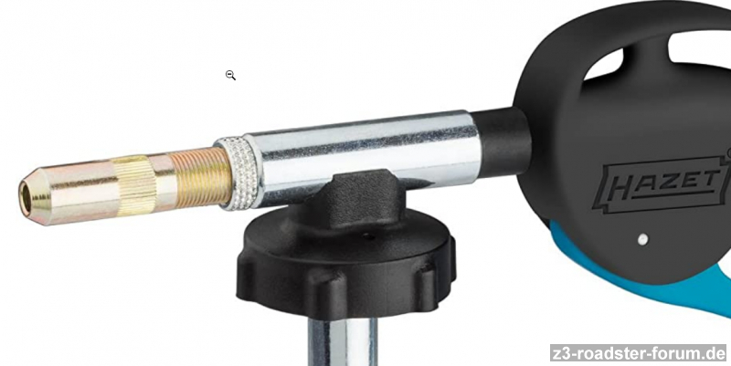

Ich habe so ein ähnliches Model in einer günstigeren Preisklasse.
Die Ausstoßmenge wird über die im Bild gezeigte Messingdüse eingestellt. Je weiter die Düse rausgedreht wird, umso mehr Material wird versprüht. Am Gewinde ist auch eine kleine Überwurfmutter zum Befestigen der eingestellten Düse.

Die Funktionsweise ist mir klar, liefert aber -zumindest bei meiner Postole- leider kein zufriedenstellendes Ergebnis. Eventuell ist das Teil auch defekt, das kann man nie ganz ausschließen.
