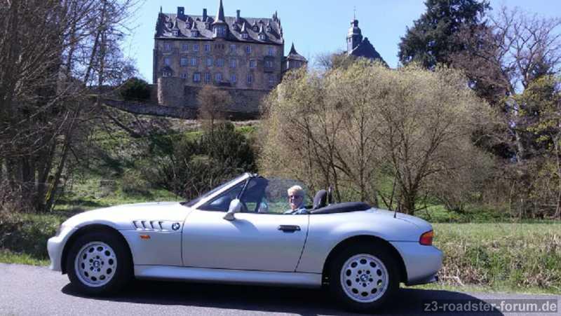

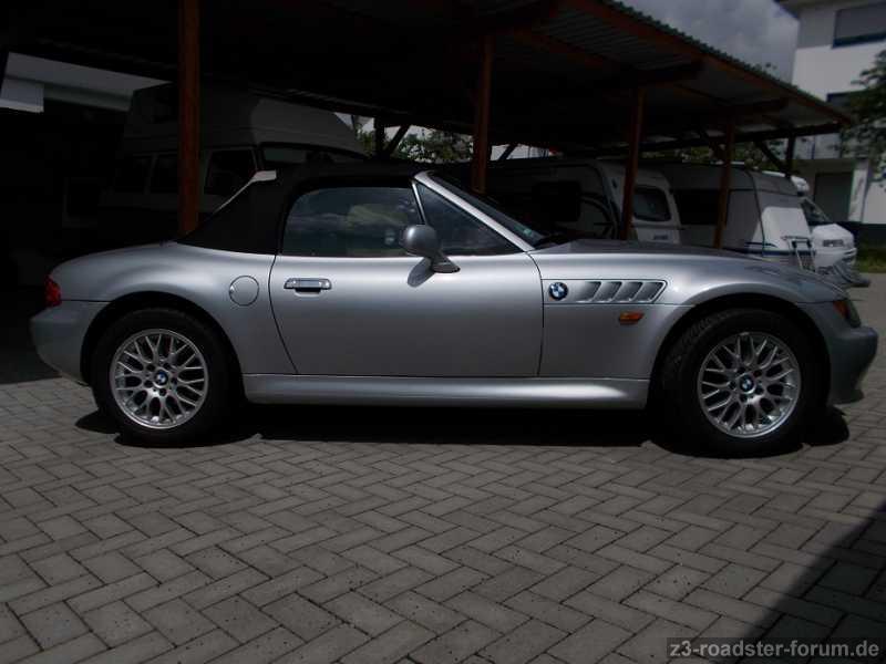

Beitragvon PeWe » 01.03.2022 17:41
Hallo und ein herzliches Willkommen hier bei uns im besten Z3-Forum... :thumpsup:
Mein Z3 hatte beim Kauf auch die Gullydeckel-Styling 36 Felgen drauf. War so der Auslieferungszustand. Diese sind noch eiwandfrei im Zustand und wurden von mir eingelagert um sie vielleicht in ein paar Jahren wieder zu montieren. Diese Felgen waren in ihrer Ausführung als Hommage an den BMW 507 gedacht und gefallen mir am Z3 sehr gut. Jetzt hab ich die Styling 42 Kreuzspeiche (konnte ich für kleines Geld günstig erstehen) auf meinem Z3, welche schon etwas sportlicher aussehen.
gallery/image.php?album_id=1&image_id=22707&view=no_count
gallery/image.php?album_id=1&image_id=23843&view=no_count
