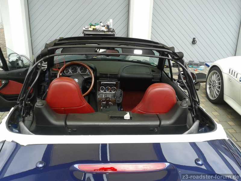

Ich hatte mir von unserem Polymechaniker vor vielen Jahren mal vier Deckel in Aluminium fräsen lassen. Diese decken alles sauber ab und dichten an der Dichtung von der Original Halterung ab. Mit Gewindestange und Rändelmutter werden sie von innen verschraubt. Vom Lackierer in Wagenfarbe lackieren lassen und fertig.
Leider hatte ich mir von unserem Mechaniker damals nicht die Stepdateien für die CNC Maschine geben lassen. Und aktuell wüsste ich niemanden der mir die Stöpsel auf die schnelle ins CAD abkupfern könnte. Wenn du aber einen Dreher oder Polymech kennst, sollte das kein Problem sein. In Lohnarbeit wäre das eine zu teure Angelegenheit.
Hier mal ein Bild wo man zwei der Stopfen sehen kann.
