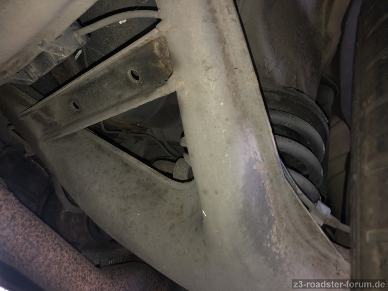

So, nachdem der ZZZ jetzt den neuen Besitzer hat, kann ich meinen Bericht online stellen:
Er ist Erstbesitzer des ZZZ und hat den selber bestellt, nachdem die 2,8er auf den Markt kamen. Der 4 Zylinder war nicht seins. Der ZZZ sollte sein Oldtimer werden, er hat deshalb alles machen lassen, was anstand. Der ZZZ steht sehr gut da, wir waren uns einig, hätten den beide gleich am liebsten mitgenommen.
Neue Nokian Reifen, Mischbereifung 225/245er auf tadellosen Felgen, kein Kratzer, kein Lackfehler.
Blech ohne irgendwelche Beanstandungen. Keine Stellen mit Lackfehler wo Rost entstehen könnte. Alles sauber.
Keine Steinschläge in Scheinwerfer, Front und Scheibe festzustellen (Es hatte geregnet, der ZZZ ist mit einer Haube abgedeckt, wir haben das Regenende abgewartet)
Das Gesamtbild schwarz/beige/Holzlenkrad ab Werk ist für 145000km gut, macht optisch viel her.
Der Motor und Anbauteile sind ohne Fehler/Undichtigkeit. laufen einwandfrei. NWS neu.

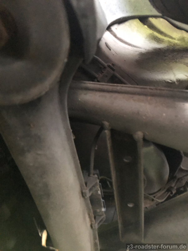

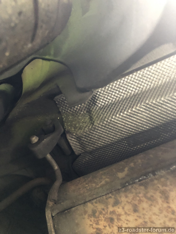

Der Unterboden ist sehr gut, soweit ich drunter mit dem Handy fotografieren konnte.

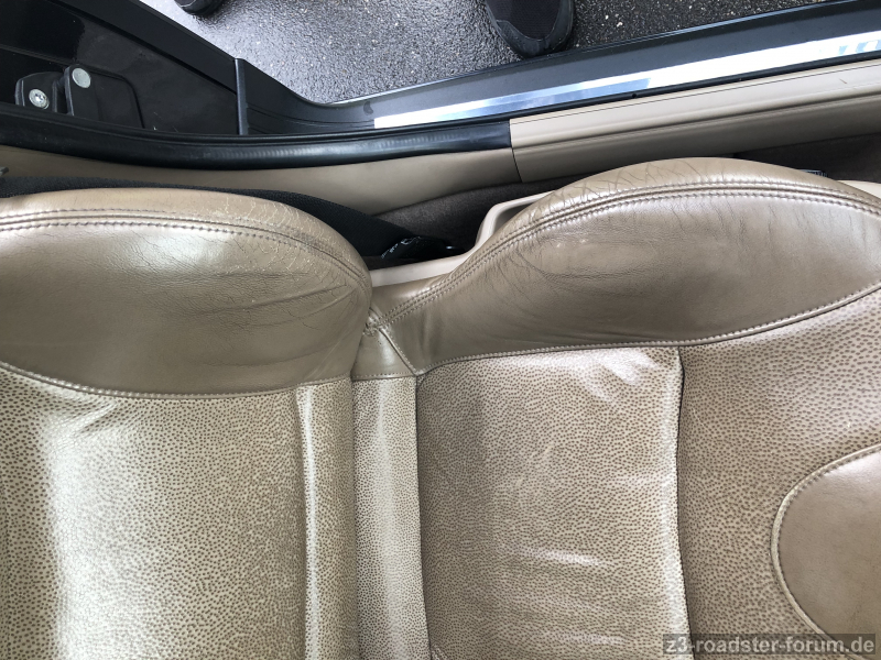

Das Leder der Sitze sollte mal etwas gepflegt werden, dann hält das noch lange.

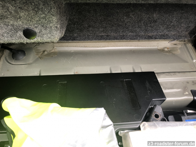

mal ein paar Fotos.
Der mittlere Schweißpunkt sieht bei meinem ZZZ genauso aus. Da mach ich mir noch keine Gedanken drüber.
