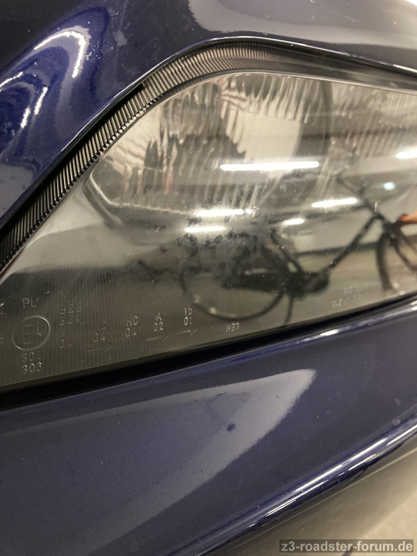

Hallo zusammen,
ich bin ganz frisch dabei und bin sooo begeistert von meinem Z3 - der 2.8l Motor macht echt Laune :-).
Heute habe ich ihn in einer SB Anlage abgespritzt - mit Einsatz vom Sonox Insektenreiniger, da ich die nicht zu lange auf dem Lack lassen wollte.
Nun fallen mir Flecken am Scheinwerfer auf. Unter Wassereinsatz bekomme ich die nicht weg. Scheint „im“ Kunstoff zu sein. Der Wagen hat nur 60‘ km drauf. Habt ihr eine Ahnung was das ist? Die Flecken sind nur auf der Fernlichtseite. Ich bilde mir ein, dass die erst durch die Wäsche kamen. Aber vll einfach davor nicht aufgefallen?
Vielen Dank!
Euer DUX

Hmm, es sieht so aus als wäre da ein kleines Fahrrad in Deinem Scheinwerfer.... :)
aber das meinst Du wahrscheinlich nicht
sorry, konnte ich mir nicht verkneifen...
Evtl. ist er nicht ganz dicht und Kondenswasser verursacht diese Flecken, einfach mal abwarten oder mit eingeschalteten Scheinwerfern ne Runde drehen, evtl. verdunstet es dann

Hast du auch in den Motorraum draufgehalten?

das hat meiner auch.
Es scheint so, als ob die äußerste Schicht auf dem Scheinwerfer ein Problem hätte. Ob das vom Waschen kommt oder ob der Z3 vielleicht in seinem ersten Leben mal zu lange in der Sonne stand, man weiß es nicht.

schau dir die Flecken bei eingeschaltetem Licht an, wenn die Flecken eine Kristallstruktur
aufweisen sind das UV-Beschädigungen die nicht reparabel sind.
Gruß Martin
Alles Rund um die Scheinwerfer findest du auf meiner Seite, auch ein Foto der UV-Schäden.

Für mich sieht das so aus, als ob sich die UV-Schutzschicht ablöst/auflöst.
Meine Scheinwerfer sind ähnlich und bei meiner Frau ihrem Audi (16 Jahre alt) ist das auch so.
