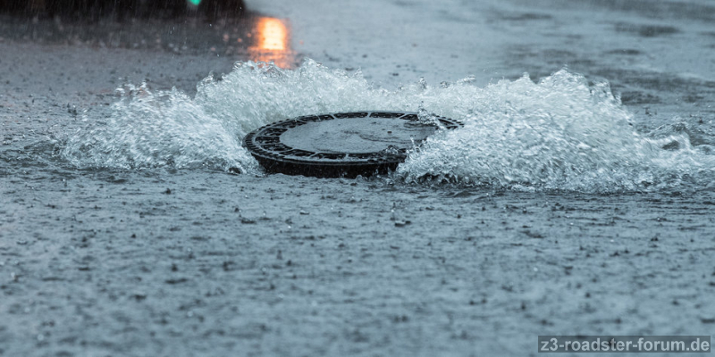

Beitragvon Al Jaffee » 15.07.2021 08:56
...auch zu bedenken...
