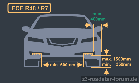

Die Tagfahrlichter sitzen auf dem Bild sehr weit hinten. Ist das nach Vorschrift? Gibt es überhaupt eine Vorschrift wie die Tagfahrlichter montiert werden müssen? In der Schweiz sind Tagfahrlichter ja vorgeschrieben. Nicht, dass man dort eine Busse bekommen würde.

Natürlich gibt's die. Wird hier schön beschrieben. 10° Abstrahlwinkel nach oben und unten reichen aus. Der dicke Kennzeichenhalter hats nicht auf die Straße geschafft ;)
Könnte sein dass meine etwas zu nah beieinander sind. Ich hab bei mir aber noch nicht nachgemessen :roll: Der TÜV nächsten Monat wirds zeigen...
