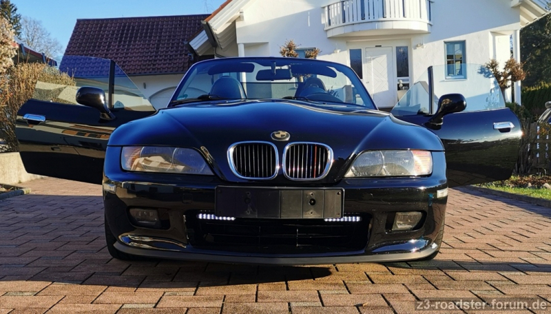

Auf keinen Fall... Ich schalte mein Licht nur ein wenns nicht anders geht. Den verbrennenden Linsen im FL-Scheinwerfer sei Dank :pssst:
Aus diesem Grund bin ich dankbar über die TFLs am 2.8er, die der Vorbesitzer bereits angebracht hat. Auch wenn nicht alle von der Optik begeistert sind.
Gruß Steffen

Beitragvon albatross » 30.06.2021 13:24
Hi,
Frage:
Die Tagfahrlichter sitzen auf dem Bild sehr weit hinten. Ist das nach Vorschrift? Gibt es überhaupt eine Vorschrift wie die Tagfahrlichter montiert werden müssen? In der Schweiz sind Tagfahrlichter ja vorgeschrieben. Nicht, dass man dort eine Busse bekommen würde.

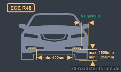

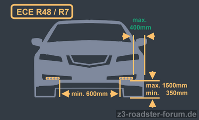

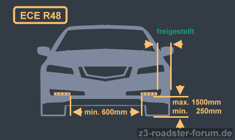

Natürlich gibt's die. Wird hier schön beschrieben. 10° Abstrahlwinkel nach oben und unten reichen aus. Der dicke Kennzeichenhalter hats nicht auf die Straße geschafft ;)
Könnte sein dass meine etwas zu nah beieinander sind. Ich hab bei mir aber noch nicht nachgemessen :roll: Der TÜV nächsten Monat wirds zeigen...

Beitragvon pat.zet » 30.06.2021 15:15
Wenn sie als standlicht weiter Funktionieren sollte da höchstens ein gesetzes text im wege stehen . :wink:
Mit integrierter Posileuchte
Nach der zeichnung eher kein problem ......
