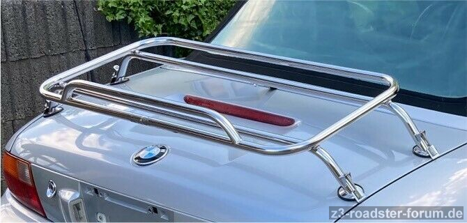

Hallo zusammen,
kennt jemand diese Art von Heckträger? Den habe ich bis jetzt noch nicht gesehen und frage mich, ob er evtl. zusammengeschweißt ist. Zumal der Gepäcksicherungsbügel nicht Richtung Dach zeigt.
Vielen lieben Dank

Servus, der aus USA sagt mir nichts,
etwas ähnliches gibt es auch aus Deutschland, da passt sogar der original Heckkoffer :thumpsup:
https://www.ebay.de/itm/392281596136?fi ... SwhkRWgQjd

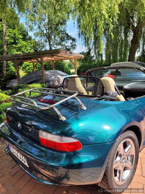

Hallo zusammen,
Der Träger scheint wirklich als Sonderzubehör (nicht original BMW, kein branding) verkauft worden zu sein. Auf einer Halterung ist z3 eingestanzt.
Er passt gut und mir gefällt's.
Viele Grüße und :sunny:
Christiane

Beitragvon Zetti3star » 28.06.2021 20:49
Hallo zusammen,
der Nachteil ist tatsächlich, dass der Sicherungsbügel nicht Richtung Mensch verbaut ist. Das ist mir sehr wohl bewusst, zumal hier ja bereits etliche Diskussionen diesbezüglich geführt wurden (und werden).
Drehen funktioniert so leider nicht, dafür müsste eine Halterung abgeflext und am gegenüberliegenden Rohr angeschweißt werden, es sind 5 Halterungen. Das werde ich noch bei einem Metallbauer anfragen.
Der originale Koffer passt nicht auf den Träger, der übrigens von der Firma Surco hergestellt wurde oder wird, aber das macht absolut nix, den finde ich optisch nicht so elegant. Aber wie immer - reine Geschmacksfrage.
Mir schwebt ein dunkelgrüner Rimowakoffer (Leichtgewicht von5 Kilo) vor und innenliegend eine wasserfeste Tasche, wegen des Reißverschlusses.
Befestigung mit (bestenfalls) beigen Lederriemen oder wenns fester sein soll (Ladungssicherung :wink:) einer Art Sicherheitsgurt oder Ratschengurt wie bei LKWs, da muss ich mich noch informieren.
Gekauft habe ich den Träger im Netz und wenn man nach Surco DR 1000 sucht, findet man Firmen, die den anbieten. Ob er tatsächlich zu beziehen ist, habe ich nicht probiert.

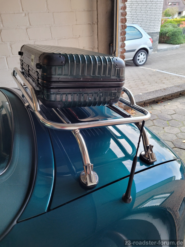

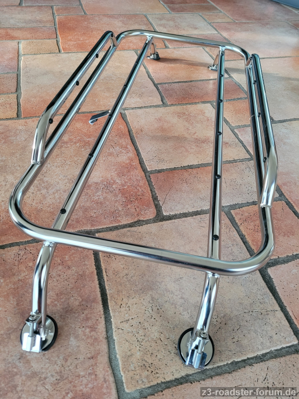

Beitragvon Zetti3star » 02.11.2021 17:38
Hallo zusammen,
vor ein paar Tagen habe ich endlich den Gepäckträger vom Metallbauer abholen können.
Es ist ein weiterer Bügel angeschweißt worden, so dass die Ladung beim Bremsen gesichert ist. Dafür darf der Koffer nun auch nicht tiefer als 40 cm sein, habe aber einen gefunden (Farbton passt leider nicht richtig, schade, wird ggf. lackiert).
Darüber hinaus hat der Träger kleine Gumminoppen erhalten, so dass nix klappern oder scheuern kann. Das ist der Hit!
Jetzt kann im nächsten Jahr ein längerer Ausflug geplant werden :sunny: .
Viele Grüße
Christiane
Ist nur aufgelegt!
