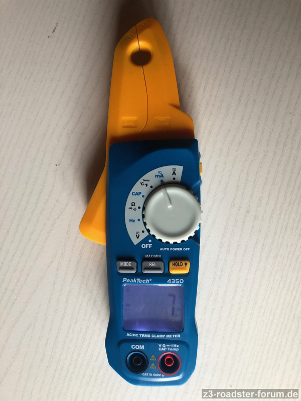

Oft wird hier im Forum das Thema der Strommessung bei elektrischen Problemen angesprochen.
Man kann den Stromkreis auftrennen und ein Amperemeter dazwischenschalten. Habe ich füher auch so gemacht.
Jetzt habe ich mir eine Stromzange zugelegt, die das viel einfacher macht.
Wichtig: Es muss eine Stromzange sein, die Gleichstrom und das im mA Bereich messen kann.
Ich habe auf dem Messgerätemarkt alles abgesucht.
Für viel Geld bekommt man gute Geräte.
Die günstigen Geräte können oft nur AC, das brauchen wir beim Auto gar nicht.
Als besten Kompromiss zwischen Meßgenauigkeit und Preis war für mich das Peaktech 4350
Kann Gleichströme bis hinunter zu 10mA messen.
Das Gerät ist neben einer Stromzange auch ein unverselles Multimeter.
Kostet ca. 90€.
Damit kann man auch die Ströme einer aktiven Antenne messen, ohne Kabel aufzutrennen.
Ich habe das Gerät jetzt seit einiger Zeit im Einsatz. Lohnt sich auf jeden Fall

@Sperre,
100% zustimm!
als elektriker hab ich so messgeräte ewig schon im einsatz, und die stromzange zählt def. dazu.

wer sowieso noch kein meßgerät dieser art hat, kann ich uneingeschränkt "benning" empfehlen...

Ich hab mir so eine Stromzange neulich mal beim Lidl mitgenommen. Das kann aber leider bzw. erwartungsgemäß nur Wechsel-Ampère :(
So eine DC-Stromzange hat was, danke für den Tipp!
