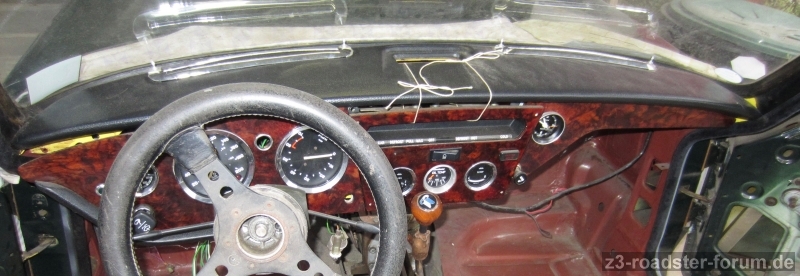

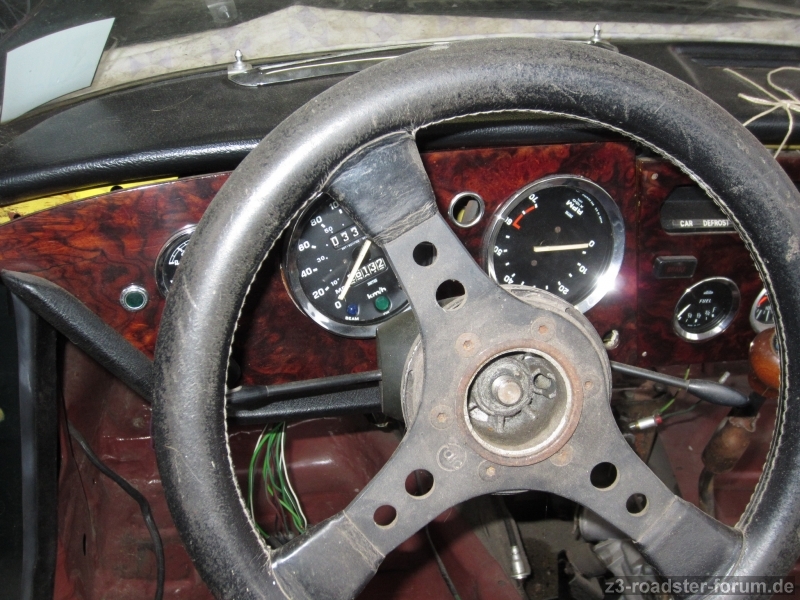

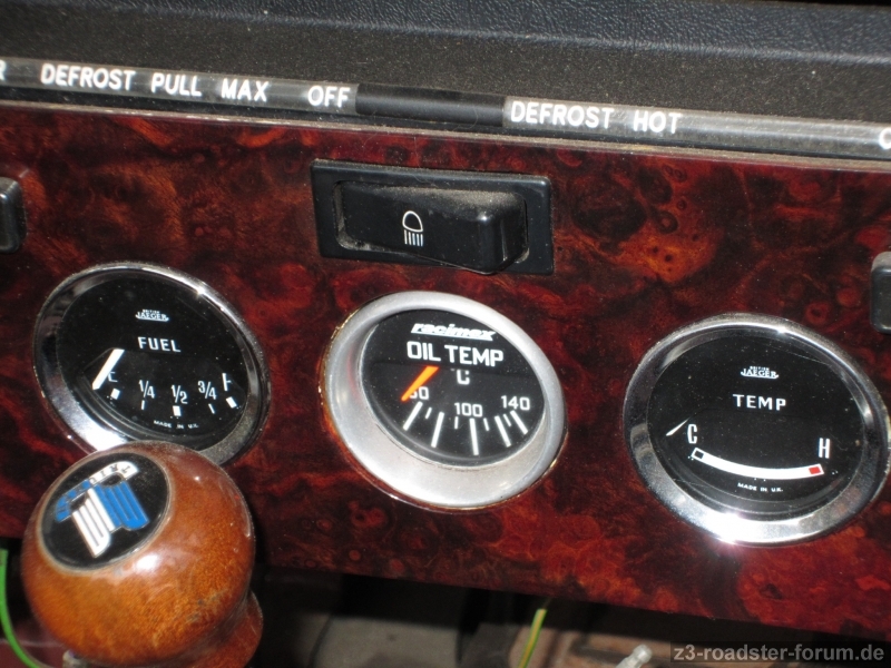

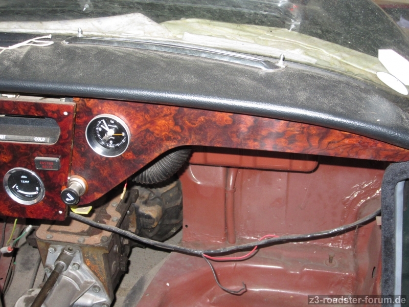

Beitragvon Stö » 02.05.2021 17:26
Hi all,
ich hab vor einigen Jahren mal das Armaturenbrett meines Triumph Spitfire
selbst komplett neu mit dunklen Wurzelholzblättern furniert.
Zuerst verleimt, dann bearbeitet, mehrfach lackiert und geschliffen und zum Schluss
mit Klarlack lackiert.
Ist m.E. sehr gut geworden und ich konnte gleich die gewünschten Zusatzinstrumente anbringen.
Ist zugegeben eher eine Arbeit für dunkle, lange Wintertage, aber mich als Büromensch hat die Arbeit mit dem „warmen“ Werkstoff Holz total begeistert und man kann direkt ein Ergebnis betrachten. :2thumpsup:
Also: kein Hexenwerk :D :wink:
Viele Grüße aus Berlin
Stö
