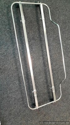

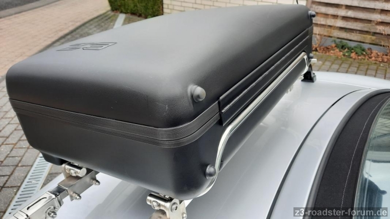

Beitragvon michael-z3 » 21.03.2021 12:24
wie schon hier

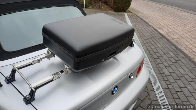

GELÖST EIGENBAU: Kofferträger für Originalkoffer

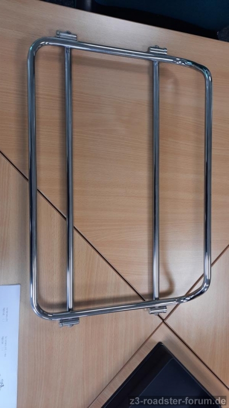

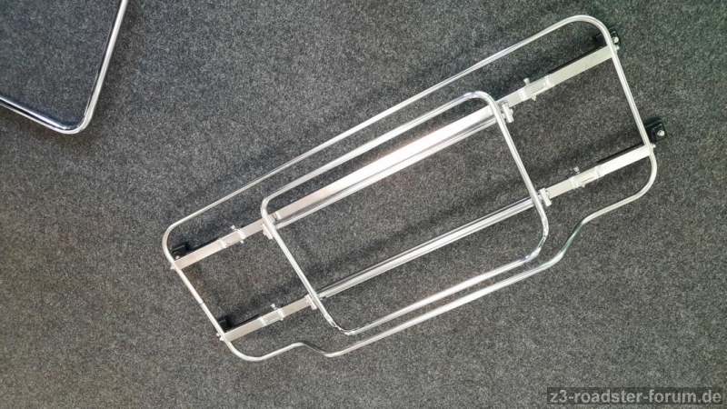

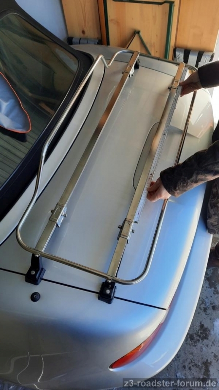

geschrieben, wollte ich den Originalträger nicht verwenden. Ich möchte die Klappe nicht anbohren. Bei Zymexx habe ich dann einen Träger gefunden der als Oberteil die Originalaufnahme für den Koffer hat. Der Träger selber ist (meine Meinung) hässlich und liegt mit viel zu viel Fläche auf dem Lack auf.
Dennoch: Gekauft und zerlegt
Einen weiteren zerlegbaren Träger gefunden:
http://carluggagerack.co.uk/2/by-make-m ... oot_racks/

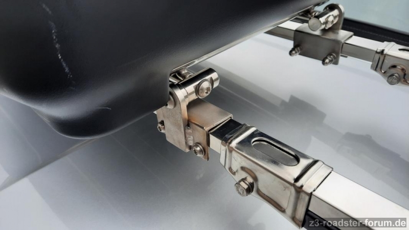

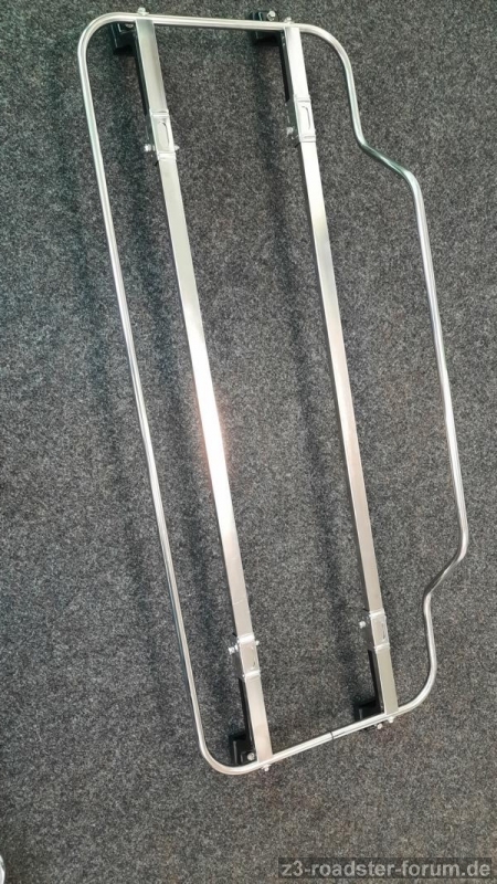

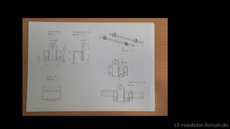

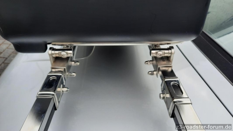

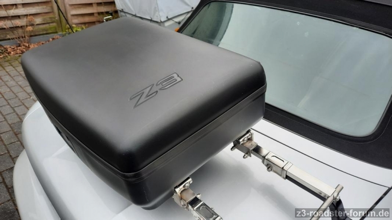

Nachdem dann beide Träger zerlegt waren habe ich entsprechende Edelstahlaufnahmen anfertigen lassen und beide Träger kombiniert :banana:
Ergebnis in den Bildern - ich finde das passt und schont den Lack.
Viele Grüße vom Niederrhein
Michael
