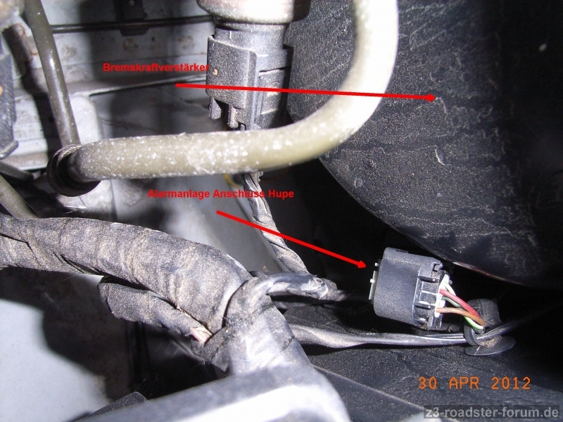

Beitragvon Sperre » 05.03.2021 23:45
Die Sirene findest du vorne im Motorraum unter dem Hauptbremszylinder.
Sieht man nicht direkt, da sie ja bewußt versteckt eingebaut sein soll.
Aber das Kabel dorthin kann man ertasten und einfach durchschneiden.

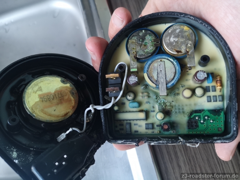

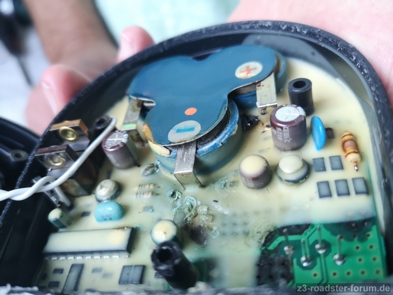

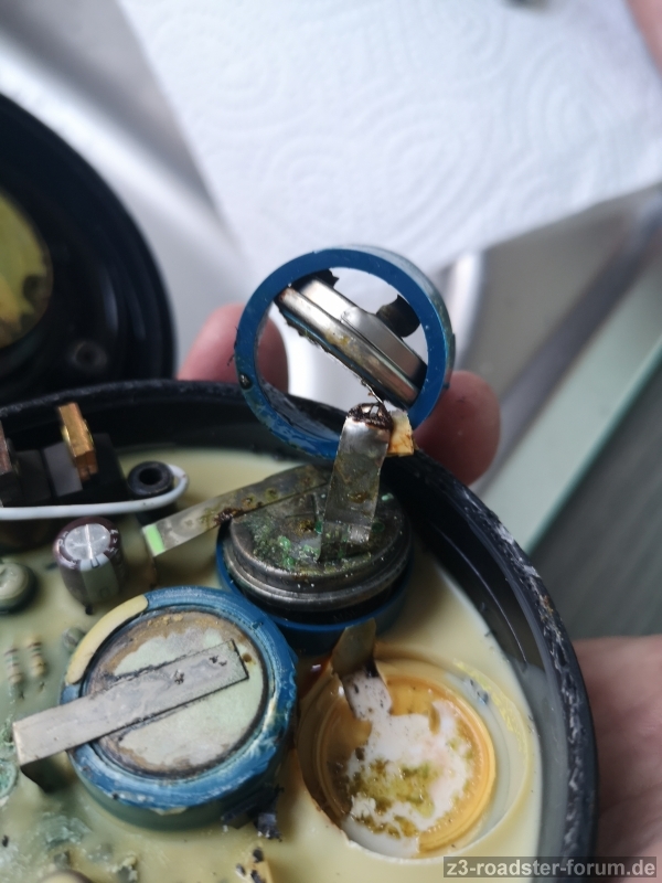

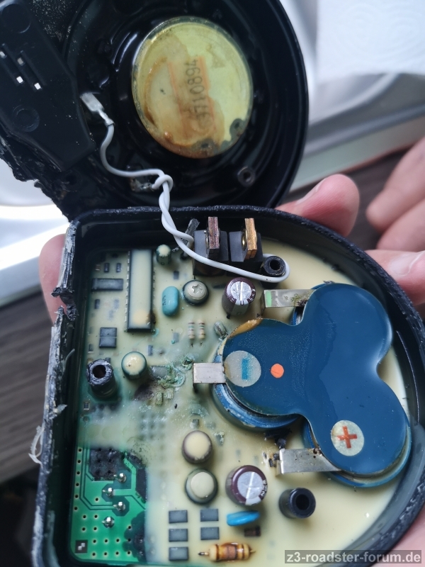

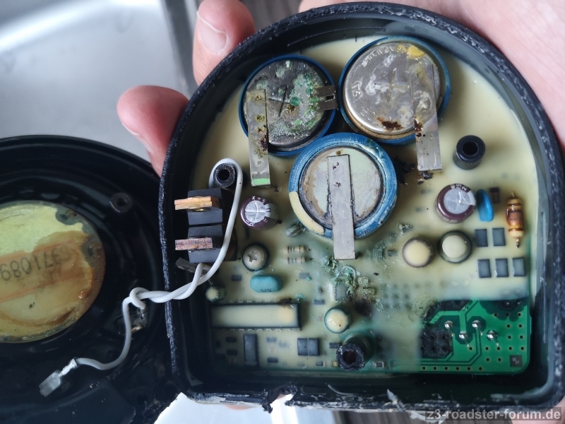

Beitragvon tracethecat » 12.04.2021 20:37
Hallöchen...
genau das gleiche Problem hatten wir vor 3 Tagen auch.
Auto sprang plötzlich nicht mehr an. Batteriespannung war da, Radio, Zündung, Licht, etc. ging alles. Ausser die digitale Uhr.
Sicherung 31 durchgebrannt. Grund war die (schon vor 3 Jahren den Geist aufgegebene) Sirene, weil dort die Akkus ausgelaufen sind und einen Kurzen verursacht haben.
Wir haben das Ding ausgebaut und geöffnet.
Leider ist sie verschweisst und man kann sie nur vorsichtig aufdremeln. Wir haben sie aufgestemmt, weil sie eh in den Müll kommt.
Es sind 6 Varta 170R eingebaut.
Hier die Bilder:
