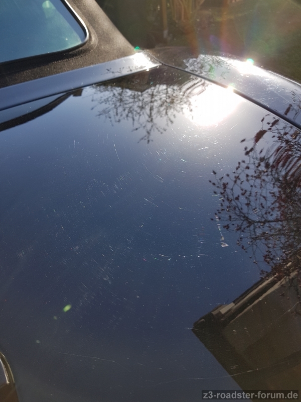

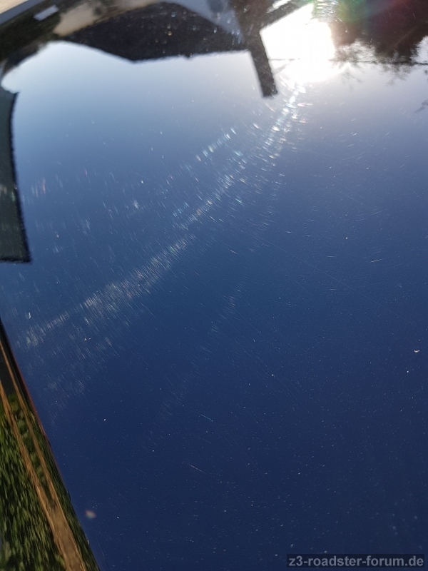

Also, hier in Hamburg hat endlich der Frühling begonnen. Und in der Hoffnung, dass der Winter nicht zurückkehrt, habe ich an diesem Wochenende mal meinen Zetti gewaschen. Er kann sich jetzt wieder sehen lassen. ABER: wenn man genau hinguckt, besonders gegen die Sonne, dann sieht man überall auf dem Lack diese kleinen feinen Kratzerchen (siehe Fotos). Also einmal dazu gesagt, die sind nicht von mir, ich habe ihn schon so gekauft. Aber sie stören mich nun doch extrem :evil:
Ich habe nun folgende Frage, denn ich habe noch nie ein Auto poliert: bekommt man diese Kratzer mit einer guten Politur weg, oder ist da nichts zu machen. Und könnte ich das selbst hinkriegen oder sollte ich das mal professionell machen lassen.
Habt Ihr Produktempfehlungen für meinen schwarzen Zetti?
Außerdem gibt es noch zwei drei kleine etwas tiefere Kratzer, wo der Lack ganz weg ist und es darunter weiß aussieht. Gibt es da Möglichkeiten vielleicht zumindest das weiß in schwarz zu färben?

Bevor Du da selbst Hand anlegst, würde ich mal bei einem Lackierer und dann bei einem Aufbereiter vorbei schauen und diese fragen, ob es selber geht und was es kostet. Auch einen Smartrepaireinsatz käme für mich als Option in Frage.
Die im ersten Bild sichtbaren Spuren würde ich als "selbstbeseitigbar" einstufen, das im zweiten Bild eher nicht.

Moin,solange die Kratzer in der Oberfläche sind bekommt man sie rauspoliert. Bei den Kanten aufpassen, sind schnell durchpoliert.Wenn der Lack schon durch ist kann man da mit Polieren nichts mehr retten. Jetzt ist ja die Frage traust du dir dies zu,ein Hexenwerk ist es nicht.
Besser ist es sicher zum Fachbetrieb zugehen, die können das, hoffentlich besser. Kostet halt ein wenig, wenn du den Wagen lange fahren willst lohnt es sich wohl auch. Per Hand bekommt man auch ein gutes Ergebnis, nur Geduld und Ruhe dabei ist wichtig.Bist du ein ungeduldiger Mensch lass es machen.
