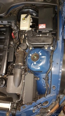

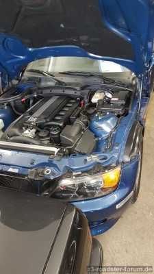

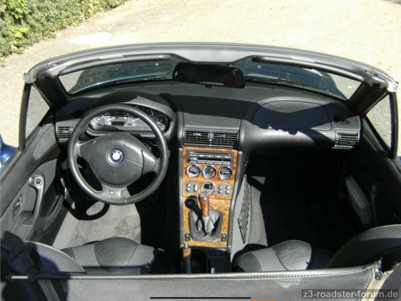

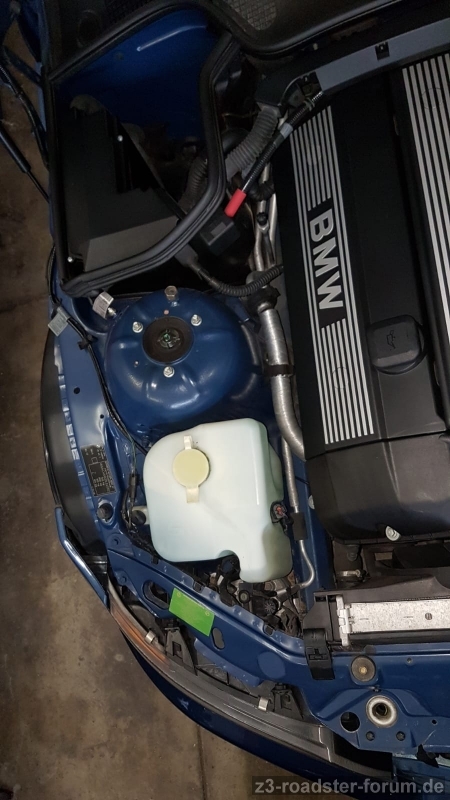

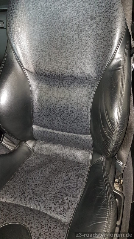

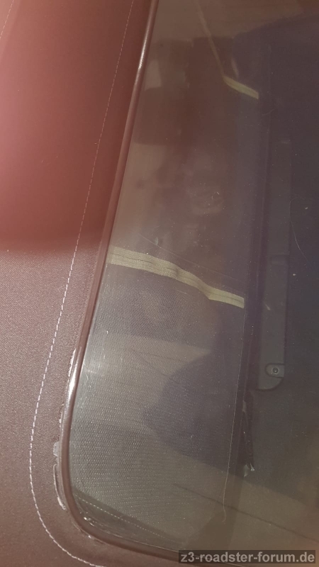

Ich lad euch mal ein paar Fotos von dem Hobel hoch:

Die Heckscheibe ist auch sehr dilletantisch wieder in den Keder zurück "befördert" worden.
Wenn der Rest mit genauso viel Liebe "gewartet" wurde.
Klar ist bei jedem Auto was zu machen, aber dann muss es erheblich billiger sein. Bei fast 18.000€ sollte doch alles tacko sein...
Den Motorraum kann man ohne weiteres in diesen Zustand versetzen. Viel interessanter wären die Fanghaken der Motorhaube... Die sind entweder toll, oder gammelig... Ich tippe auf 2tes
Kurz und gut... Ich halte ihn für deutlich überbewertet.
Ich meine zwischen 14 und 15 wenn das wirklich alles stimmt

Fanghaken: dazu habe ich noch nie etwas in irgendeinem Forum gelesen. Was kann man daran erkennen bzw. Was bedeutet es, wenn dieser gammelig ist?
Die Fanghaken sind die Dinger, die dafür sorgen, dass Deine Motorhaube vorne im Schloßträger einrastet. Die beiden "Pinökel" an der Haube selbst rutschen in die beiden runden Aussparungen in deinem drittletzten Bild und werden dort von deren "Inhalt" gehalten, eben dafür, dass die Motorhaube "fest" ist, wenn sie nicht gerade hochgeklappt ist. Schaut man sich beide Teile, also die Stifte und die Löchlein, in die sie reinrutschen und deren Innenleben, dann ist das ein aussagefähigerer Eindruck als wenn man auf einen (ggf.) hochdruckgestrahlten und ein bisschen trockengeriebenen Motorraum schaut. Anders gesprochen "schau in die Ecken" - ist ja beim Hausputz auch nicht anders: auf den großen Flächen sieht es meist recht gut aus.
Die Frage der Dichtung bezog sich wohl auf Deinen Hinweis, dass die Verdeckdichtung erneuert werden sollte. Es war aber nicht ganz klar, welche Du meinst, vermutlich aber wohl doch die, die hinten "am Fuß des Verdecks", um das Verdeck läuft, richtig? Oder doch eher die Dichtungen oben über den Seitenscheiben?

Der Z3 hat in Fahrtrichtung links einen, den man nach Betätigung der Haubenentriegelung zum Öffnen drücken muss. Dieser gammelt schon mal... Dass er so ein verborgenes Dasein fristet ist der Grund.
