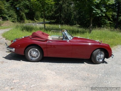

Beitragvon PeWe » 05.01.2021 15:08

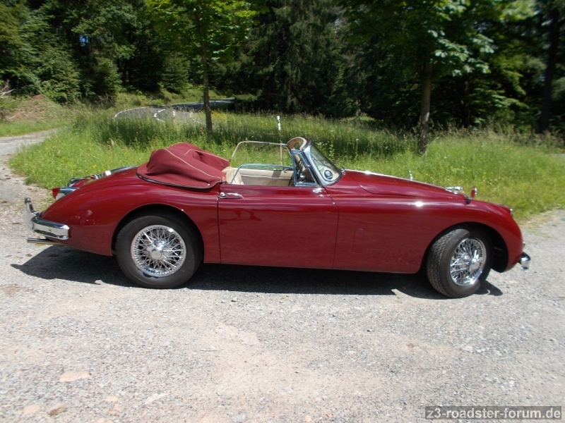

Meines Wissens ist auch das Verdeck ein Verschleißteil und darf (soll oder muss) irgendwann mal ersetzt werden. Da ich öfters mal bei diversen Oldtimertreffen oder Oldtimer-Rallyes als Zuschauer und Bewunderer war, sind mir schon viele Cabrios und Roadster mit wunderbaren neuen Verdecken aufgefallen...
Siehe den Jaguar XK 140 aufgenommen bei einer DK der Spessart Classic 2019:
Also wurde ich mir darüber keine Sorgen machen, zumal ein neues Verdeck eher zu einer Wertsteigerung zählt.

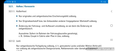

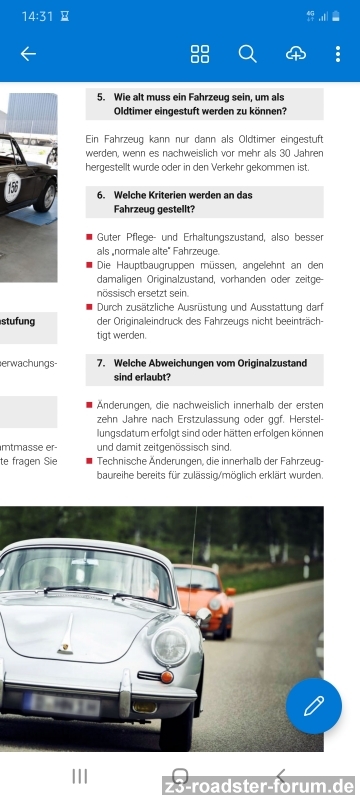

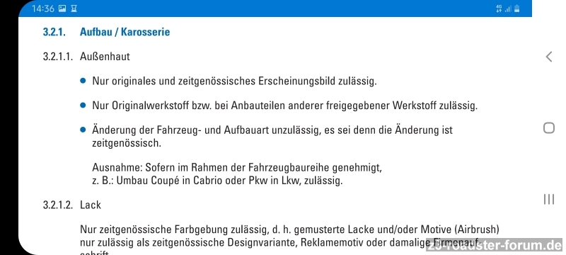

Wirf doch mal google an und suche nach "Oldtimer Richtlinien" o.ä., da solltest du von den gängigen Prüfunternehmen (TÜV, Dekra, GTÜ) die jeweiligen Anforderungen als PDF finden. Der Wortlaut ist immer der selbe, siehe Bilder. Erlaubt ist, was zeitgenössisch war und durch freigegebene Teile und Materialien ersetzt wurde :thumpsup:
Danke auch an Domi-2.0 - gegooglet habe ich, aber anscheinend nicht so gut wie du, habe keins dieser schönen Übersichtsblätter gefunden. Wenn ich das richtig verstehe, müsste der Sattler in meinem Fall also bereits 2006 existiert haben und die Teile freigegeben sein? Woher weiß ich denn, ob der Verdeckstoff "freigegeben" ist?
