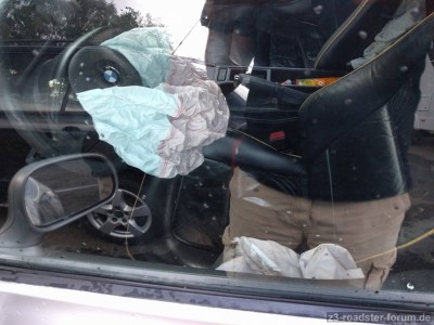

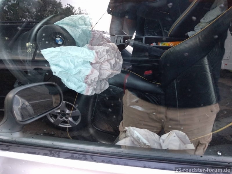

Beitragvon matthiaspiper » 11.11.2020 11:23
Anbei 2 Fotos

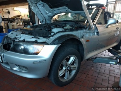

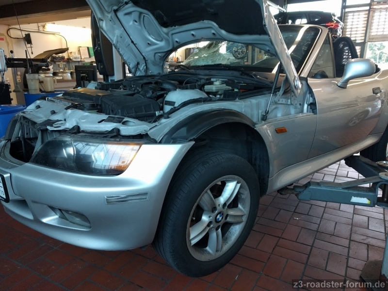

Beitragvon matthiaspiper » 11.11.2020 11:25
Foto 2

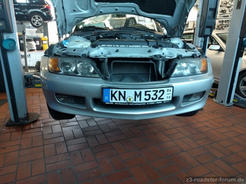

Beitragvon matthiaspiper » 11.11.2020 11:50
Foto 3

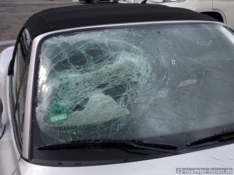

Beitragvon matthiaspiper » 11.11.2020 11:51
Foto 4
