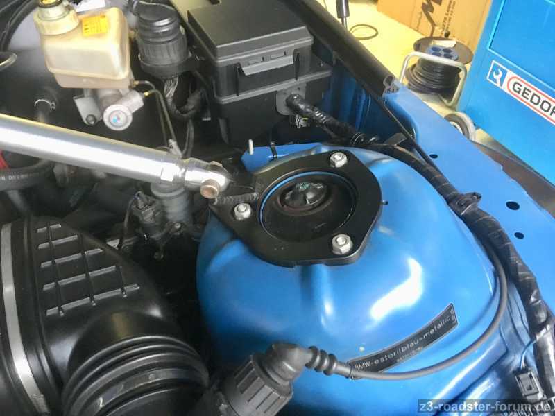

... mach bitte einmal die Motorhaube auf, und schaue auf den linken Dom. Davon stehend dann rechts :mrgreen:
Dort ist eine Plakette / Aufkleber angebracht, auf dem der Farbcode und -bezeichnung steht. :wink:

dann ist es auch die Originalfarbe .... sende doch bitte mal deine VIN per PN ... ich guck da noch mal "drüber" .... :wink:
