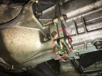

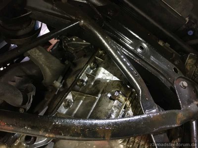

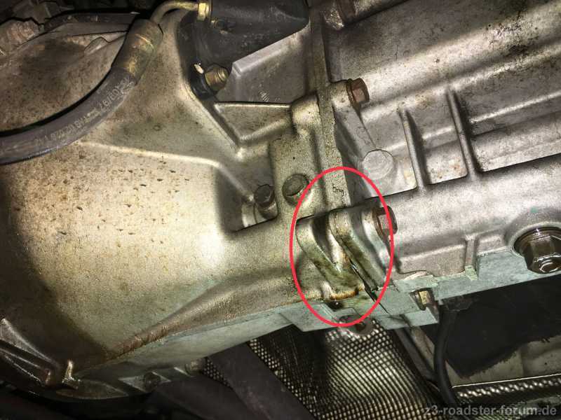

Hier ein Bild. Dort war nach wegwischen später erneut Öl:
Wurde bei dir, damals nach dem Kauf, die Dichtung des unteren Stirndeckels oder nur oben gemacht? Wir vermuten, dass es aus der auf dem Bild eingekringelten Stelle kommt und dann durch Fahrtwind alles einsaut:

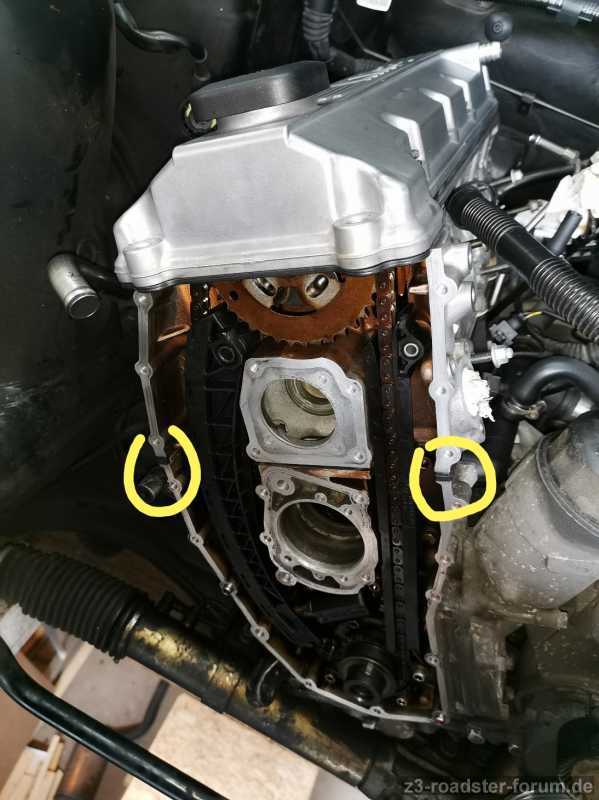

Ist das auf dem 3. Bild ein Riss?
Fiel mir gerade erst beim Durchsehen auf.

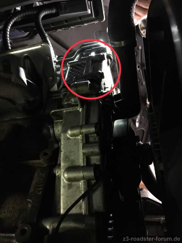

Hier noch ein Bild wie das drunter aussieht und die kritischen Stellen. Thermostat muss ab, und damit der Kühlkreislauf sowieso geöffnet werden. Dann würde ich direkt die Wasserpumpe und auch den hinteren Kühlwasserflansch (Richtung Spritzwand) auswechseln, wenn das noch nicht nachweislich in jüngerer Vergangenheit passiert ist. Der Teilepreis ist sehr überschaubar, aber das ist erfahrungsgemäß bereits sehr marode. Thermostat auch checken. Netterweise ist da meistens das Produktionsjahr in Form eines Zahlenkreises mit Pfeil aufgeprägt.
Gruß Steffen

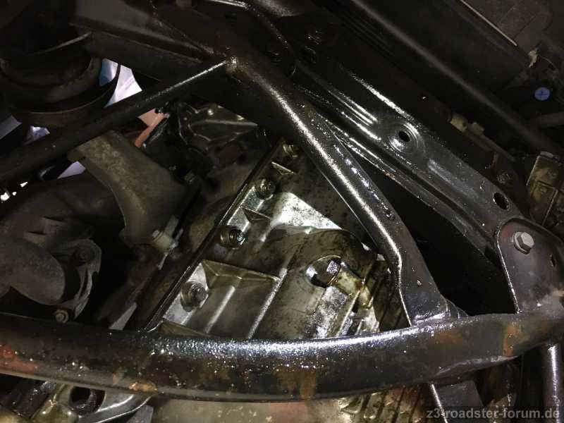

Das wäre dann der obere Deckel bei dir. Ist nur die Frage ob das Öl am Verstärkungskreuz wirklich von dort oben kommt. An der Riemenscheibe ist alles dicht? Das war damals bei mir das Hauptproblem, welches mir wie du richtig sagst durch Fahrtwind den ganzen vorderen Unterboden "konserviert" hat :pssst: Dementsprechend wurde die komplette Stirndeckeldichtung mitgewechselt.
Gruß Steffen
