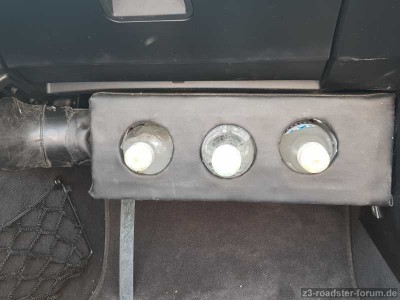

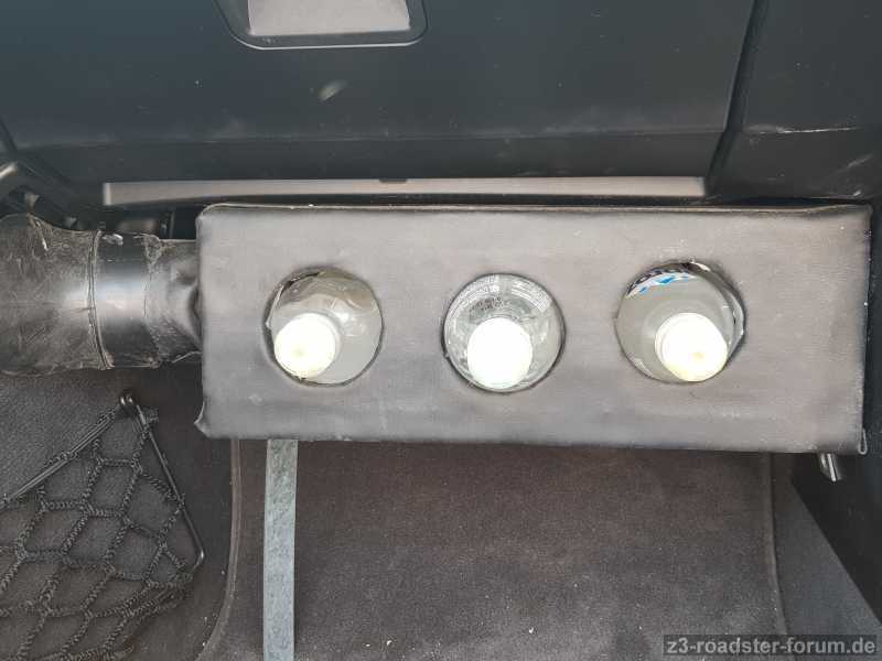

Wir waren mit den Zettis ja auf der Insel Mallorca. Es war immer schön warm, sei das auf der Hinfahrt oder auf der Insel, wie auch auf der Rückfahrt. Die Getränke die wir Eisgekühlt gekauft hatten, waren nach 30 Minuten richtig warm. Ich habe bis jetzt keinen kleinen Kühlschrank gefunden, der in den Zetti passte. Alleine schon wegen dem Insulin und den Medis die gekühlt werden müssen. Nun habe ich selbst was gebaut. Eine 500 ml Flasche hat einen Durchmesser von ca 60 mm. Dann habe ich aus einem 70 mm Rohr 3 Stück gesägt. Zur durchlüftung habe ich viele 10 mm Löcher gebohrt. Damit die Kalte Luft zirkulieren kann. Dann habe ich mit 15 mm Isolierplatten einen Kasten gebaut. Vorne hat es 3 x ein 70 mm Loch. Das ganze mit Kunstleder überzogen und das ganze unter das Handschuhfach gemacht. Dazu habe ich auf der Linken Seite einen Anschluss an die Klimaanlage gelegt. Das funktioniert super. So habe ich immer kühle Getränke. Warum bin ich nich vorher schon auf diese Idee gekommen. Bilder folgen

Hallo Gio,
das mit dem Anschluss an die Klimaanlage ist eine starke Idee!.... so man eine hat :|

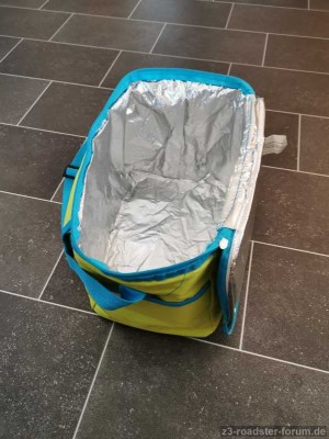

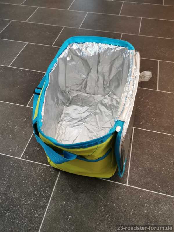

Für die Puristen gibt es noch eine simple Lösung: Eine kleine Kühltasche mit Kühlakkus drin. Das hält erstaunlich lange kühl(er).

Danke für die Ideen, Kleine Kühltasche habe ich, nach 5 Stunden ist das auch Warm. Ich habe extra für das Insulin mir eine Kühlflasche gekauft, wo das Besteck ( Spritzen / Penn ) Platz haben, aber auch die Halten nicht lange.
Das mit der Klima ist das Beste, was ich bis jetzt habe. Auch habe ich einen Kleinen Kühlschrank mal gekauft, der fasst 3 500 ml Flaschen und das Insulin. Den kann ich an 12 Volt anhängen. Aber er ist einfach überall im Weg. Im Kofferraum kein Platz wegen den Kleidern und sonstigem was man für 14 Tage Urlaub braucht. Das Kühlen über die Klima ist einfach Genial und nimmt eigentlich keinen Platz weg. Da es direkt unter dem Handschufach ist. Du kannst deine Füsse trotzdem Strecken und berührst den Kasten nicht. Sobald meine Tochter da ist, stelle ich die Bilder ein. Ich glaube, ich werde langsam Alt, ich kann es nicht vom Händi auf den Komputer übertragen. Irgend was mache ich falsch. Aber heute kommt meine Tochter und dann kann ich die Bilder einstellen. :oops: :oops:

Beitragvon ISO » 05.07.2019 18:36
Ich hoffe, dass die Bilder auch drauf sind. Das ist jetzt einfach mal das Teil das ich gemacht habe. Ich werde es dann, sobald ich Zeit habe so anfertigen, dass es Sauber unter das Handschuhfach eingepasst ist und man es kaum sieht. Aber es funzt einfach super. Du hast nach ein paar Kilometer schon kühle Getränke. Und da es super Isoliert ist, hält es auch die Kühle zusammen. So kann ich nun 3 500 ml Flaschen schön Kühl halten und sobald eine Leer ist, kann ich es wieder auffüllen. Für das Insulin werde ich dann auf der Rechten Seite zwei 15 mm Löcher machen für 2 Penn. Aber ich kann auch nur zwei Flaschen kühlen und im Letzten (3. Fach ) kann ich die Medis in einem Runden Behälter Kühlen.

Beitragvon OldsCool » 05.07.2019 19:48
Hallo Gio,

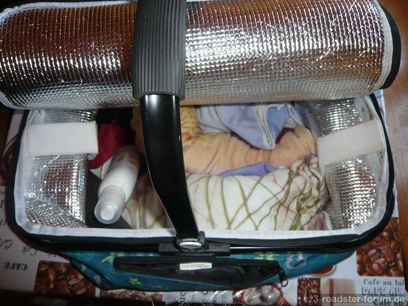

ja, optisch ist da noch Potenzial :mrgreen: Wie gesagt, Kühltasche (mit Kühlakkus drin!) ist dann eine zweitbeste Lösung, wenn man keine Klima hat :?
12V Box ist mumpitz... Viel zu groß. Meine Tasche hat die Größe eines Damenkosmetikköfferchens. Bin gespannt wie die Endversion wird! 8)
