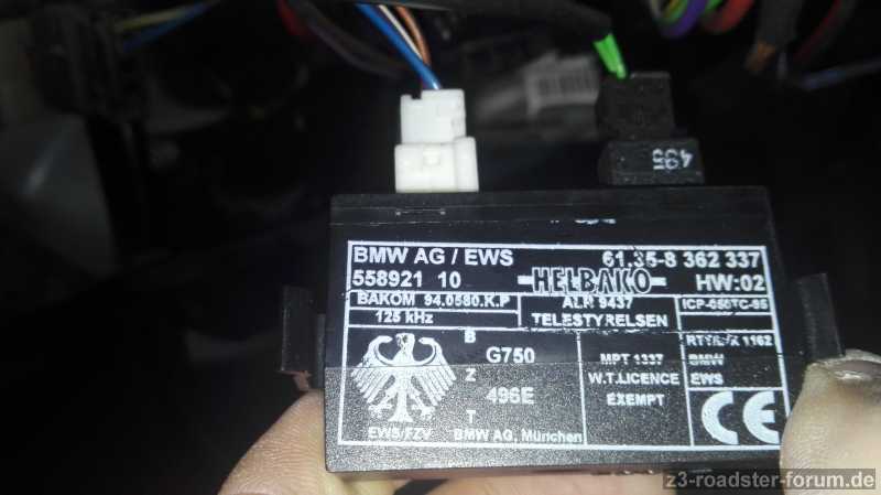

Hallo, ich habe ein grosses Problem.
Ich habe bei meinem Zetti den EWS Transmitter (2 Kabeln) abgesteckt.
Und natürlich wieder eingesteckt.
Und jetzt will der Wagen nicht mehr starten.
Der Motor macht nur einen kleinen rückler, dabei wird die Tachoanzeige kurz ganz dunkel.
Was kann ich da jetzt machen.
Ich hoffe, das ich nicht das EWS 2 Modul zerschossen habe.
Ich bitte um eure Hilfe!

Hast du ne Funk ZV? Funktioniert die ZV?
Check Mal die Sicherung bzw. Tausch sie aus. Sicherung 7, 35, 43.

Danke für die Hilfe!
Ich war natürlich schon wieder mal überfordert mit der Situation.
Es war eine schwache Batterie :enraged:
