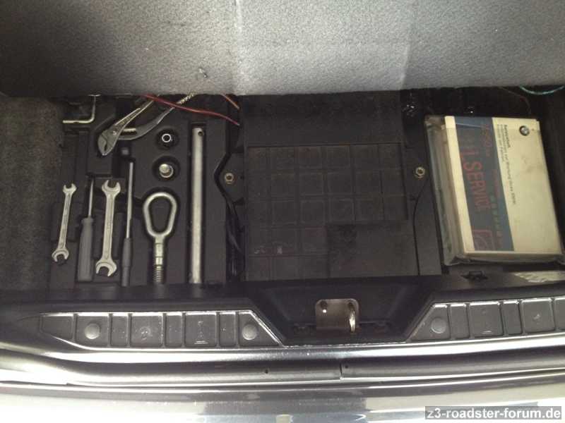

Beitragvon hoschi » 16.01.2019 10:50
meiner ist 02/98....unter der matte linke seite ist a bissl werkzeug, zumindest reichst für den batteriedeckel abzuschrauben...
ich geh die tage mal photografieren...

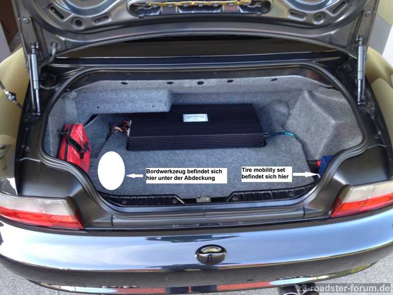

Beitragvon Graf Zahl » 16.01.2019 12:23
Kein Wagenheber, dafür Tire Mobility Set und Bordwerkzeug sieht bei mir so aus:
Falls Fragen zu den Kabeln, die unter der Abdeckung liegen, auftreten:
Das ist Stromversorgung für die Endstufe und sind Abgänge für die Doorboards. Nicht original; Sound nachgerüstet.
