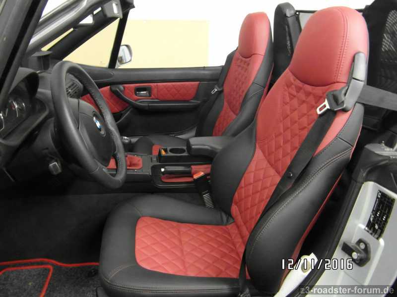

Ich habe mir meine Sitze bei MA Carstyle aufpolstern und individuell umbauen lassen.
Sitzfläche als Basissitz, Lehne als Sportsitz.
Bin sehr zufrieden.
Die bauen Dir deine Sitze auch als M-Sitz um. War mir zu unbequem in meinem Alter.

Beitragvon Sperre » 24.11.2018 23:33
Alex hat meine Sitze vor 2 Jahren umgebaut.
Damals gab es noch den original BMW Schaumstoff für die Sportsitze. Die sind jetzt bei mir drin.
Alex baut dir den Sitz so wie du es willst.
Vom Preis lag man (vor 2 Jahren) für beide Sitze bei ca. 1600€ ( incl. der von BMW zugekauften Schaumstoffteile für den Sportsitz) incl. Türpappen, Schaltsack und Handbremssack.
Vorher hatte ich schwarze Standard-Sitze.
So wollte ich sie haben
