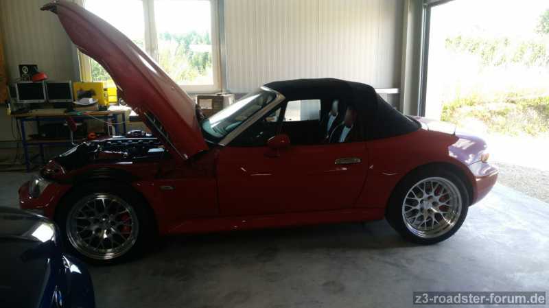

Vor einigen Wochen habe ich einen ziemlich roten Z3 Roadster bei einem Händler gesehen. Nach langem hin und her habe ich ihn gekauft. Bis auf ein paar Steinschläge und kleinen Einstiegsspuren am Sitz quasi neu innen und außen. Zustand ist echt super. Allerdings ein Kanada-Import und dazu mit US Bremsen, Fahrwerk und Rädern.
Jetzt mache ich mich langsam daran, ihn zulässungsfähig zu kriegen. Fahrzeug ist aus erster Hand mit CARFAX, aber so gut wie ohne Papiere. Die ganzen Anbauteile sind nicht dokumentiert und es sind keine Unterlagen dazu da.

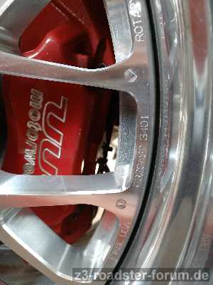

- Felgen von FIKSE (glaube PM10, vorne 225, hinten 285)

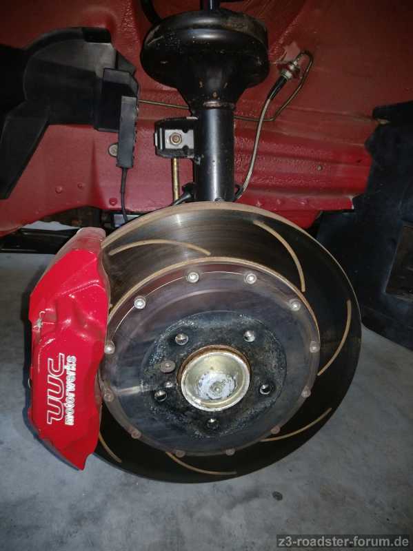

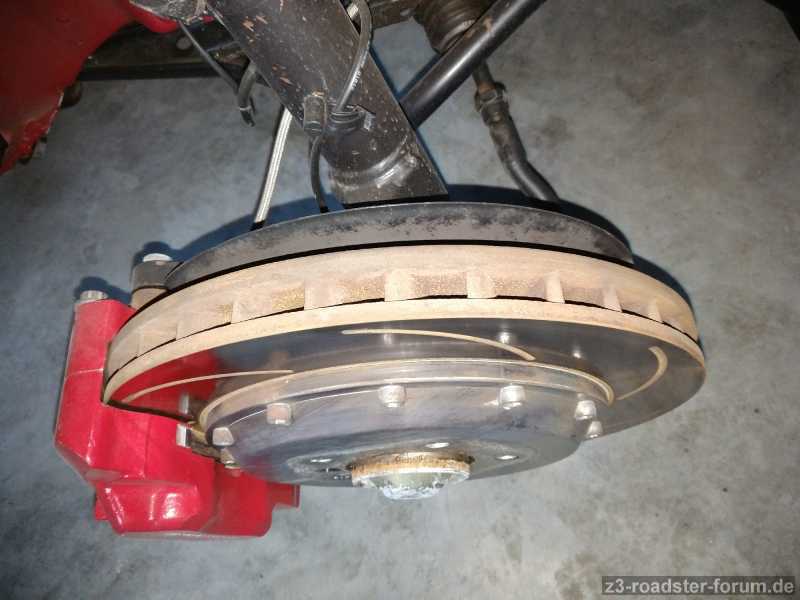

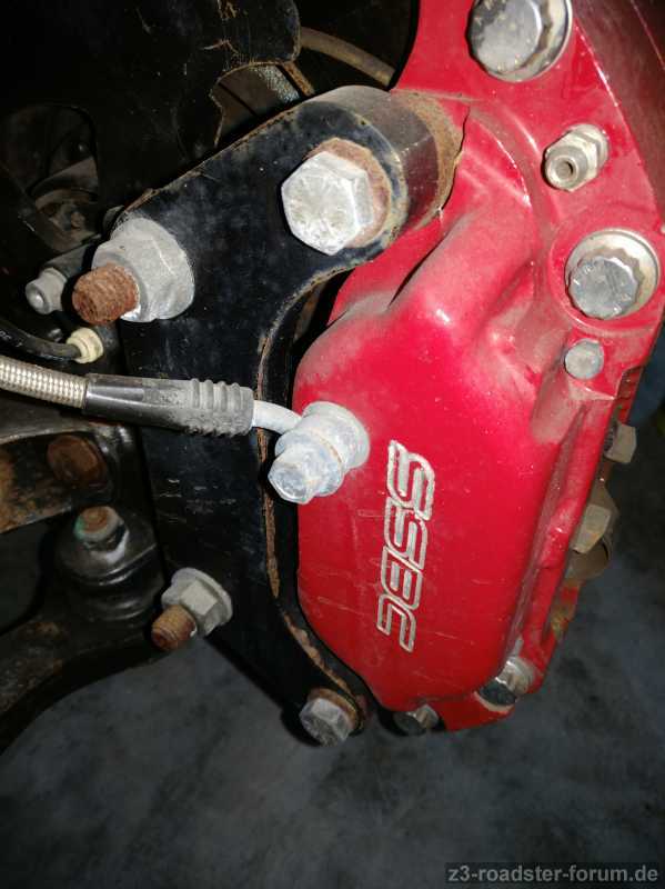

- Bremsen von UUC Motorwerks (laut deren Aussage von SSBC http://ssbrakes.com/)

Hallo im prinzip ist es recht einfach ,habe die Felgen eine artTüv gutachten in dem wenigstens traglasten und festigkeit geprüft sind wirds leichter , ist nichts vorhanden ( natürlich keine KBA Nr auf der felge ) werden sie als schöne gartenschlauch halter zu verwenden sein.
Das gleiche problem mit der Bremse , ist es eien umgelabelte Stopteckh und das irgendwie ersichtlich kann man da versuchen eien Tüv Ga zu erhalten .......

Die Felgen hat schon jemand mit einem Porsche 911er zugelassen bekommen, ich habe den entsprechenden Thread in einem anderen Forum gefunden. Ich habe die Papiere in den USA angefragt, aber die sind da gefühlt nicht sehr papierfreudig...
Die Bremsen von SSBC werden in Deutschland ab und an an Corvetten verbaut. Ich habe Fotos gemacht und mit dem Hersteller geschrieben. Der hat mir alle möglichen Teile angeboten, aber ob es Papiere gibt, wird spannend. Ganz ohne Papiere wirds wohl sehr schwierig laut Prüfingenieur. O-Ton:"Dann hat das Fahrzeug zwar schöne Bremsen aber da können Sie dann nur auf dem Hof Kreise fahren."

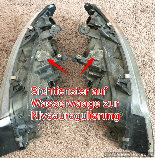

Die vorderen Scheinwerfer haben Aufkleber mit US-right und US-left und DOT-Nummer. Die müssen vermutlich getauscht werden? Höhenverstellung ist auch keine drin.

Die Scheinwerfer müssen auf jeden Fall ausgetauscht werden. Die fehlende Höhenverstellung würde ich mal nicht erwähnen...
Die US Scheinwerfer scheinen keine LWR Motoren zu besitzen. In den Scheinwerfer ist eine Art Wasserwaage zur Nivellierung verbaut worden. Hat der Z3 unter dem Lenkrad denn ein LWR Einstellrädchen? Ansonsten wäre vielleicht noch der Verbau der elektronischen Leuchtweitenregulierung nötig, diese wäre bei einem Austausch auf ECE / EU Scheinwerfer definitiv von Nöten.

Eine elektrische Leuchtweiteneinstellung ist nicht verbaut. Auf den ersten Blick sieht es so aus, als ob eine Art Handdreher an den Scheinwerfern ist. Ich mache nochmal genaue Bilder davon.
Anscheinend ist es möglich eine Ausnahmegenehmigung für die fehlende Leuchtweiteregulierung zu bekommen.
